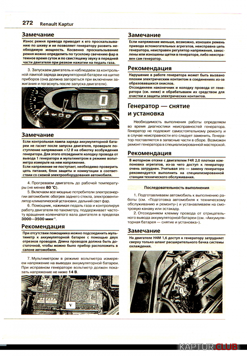

    -Итак, проверил я на днях напряжение бортовой сети.
    Результат такой : 14.2 при пуске двигателя (в начале работы)
    далее прогрел до рабочей температуры (80 градусов двига).....замерил : 13.4 вольта (промаргивает на 13.5)
    Сел в машину (подумал надо прокатится, может в дороге будут другие показания?) Тестер китайский воткнут в прикуриватель - показания так сказать ОН-ЛАЙН в реальном времени.
    За всю поездку при двежении авто показания 13.4 (промаргивало на 13.5)
    Не останавливаясь...включаю дальний свет, обогрев лобового стекла, заднего стекла, боковых зеркал.....печку выкручиваю на максимум нагрева.......т.е., все потребители включены на полную.............проверяю напряжение 13.0.....(промаргивает на 12.8)
    Во как!
    Полез в умную книжку сверить данные (помню, что должно быть 14.4 ).......читаю....чёрным по белому написано, что при включении всех сильных потребителей электричества в авто.....просадка не должна быть ниже 14.0 !!! (если ниже....то у вас неисправен генератор!) Во как!
    Буду звонить дилеру......походу им есть работа!))))

    ИМХО просто криво настроен регулятор напряжения. В целом видно по показаниям, что стабилизатор работает, но настроен он почти на вольт ниже чем нужно. Может приводить к не дозаряду аккума думаю, а так не критично. Все системы рассчитаны на работу от 11 вольт, примерно, если ничего не путаю.

    Дык, в том и дело - недозаряд! (хронический) И я уже как-то устал постоянно подзаряжать АКБ! (как-то всё это ....неправильно! ...мягко говоря)
    Кататься...так, конечно можно (взрыва не произойдёт), только новый АКБ каждый год покупать надо будет и делов-то!

    Позвонил дилеру, ответил электрик, сказал:
    забей и катайся! Всё нормально! Всем управляет компьютер! Если машина заводится и едет - то всё гут! Когда не сможешь её завести.....вот тогда - WELCOM!!! (и не раньше!!!)
