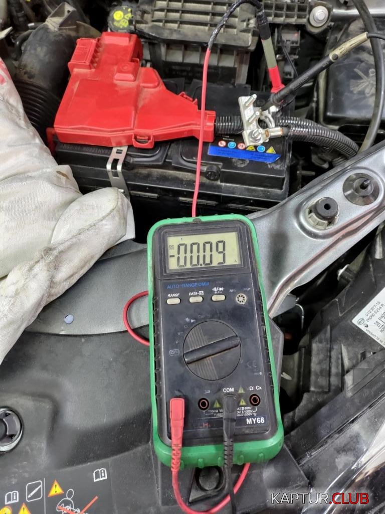

    Ещё раз спасибо. Прилагаю фото замера утечки в покое. Показания 00.09 это 90 мА. И вроде бы норма для Каптюра до 11 мА

    Когда проверяли? Сразу после выключения зажигания или через какое-то время?

    по фото замер тока со снятием минусовой клеммы в разрыв.

    Это я вижу. Спрашиваю, когда замерялось. Через некоторое время неактивности машина должна "засыпать", потребление энергии должно упасть. Может, после установки GSM машина перестала "засыпать"?

    Минут через 15 ток упал до этой цифры и больше не двигался ещё с полчаса, пока электрик что-то ещё пытался отключить, дверки открывал - бесполезно, стоит колом. Сказал, что надо всё разбирать, но тк машина "на гарантии" - не полезет. Ну а с GSM ток вообще плавает
