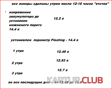

    ПОСЛЕ УВЕЛИЧЕНИЯ БОРТ СЕТИ на 14.4 у меня вот что получается Снимок.PNG | Рено Каптур Клуб Россия | Форум KAPTUR.SU если бы я не поменял на большее напряжение то аккумулятор при 12.2 надо уже тащить на стацзарядку - а так гена смог обеспечить его зарядкой

    температуру окружающей среды не указал.

    ))) да .... 12.2 это при +4 все последующие - 4 ...и сегодня -11 показания 12.68 в
