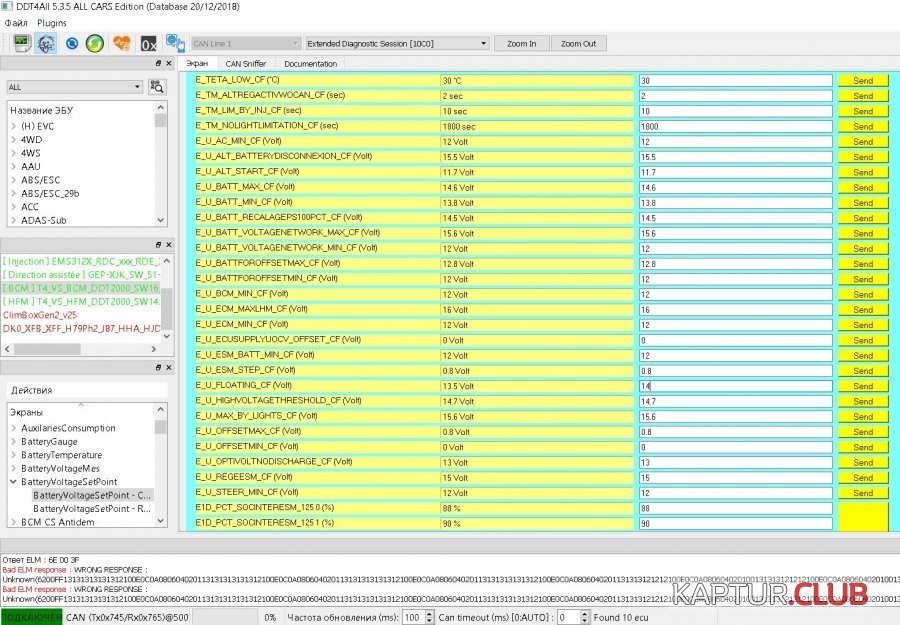

    Как я понял двигатель другой у меня. Это работает только на 1.6 моторах. На драйве про это в комментах кто-то писал.
    Так у меня этот вольтаж и так выдает.
    Вот поэтому карсканером и пользуюсь. И он у меня pro.
    Просто решил попробовать, изменится что, или нет. Ну нет - так нет, мне в принципе аккума хватает, машина заводится, но поездки короткие, недозаряд есть конечно.

    если показывает то это не так ,при нужной для наших аккумов энергии для зарядки от гены ниже 14.4 ну можно 14.2 напруга ни в каком случае падать не должна хоть ты сутки едешь и цифры 13.5...-8 появляться не должно при 13.8 уже в работу "утрирую"аккумулятор подключается следовательно идет разряд а гена цука отдыхает )))) при 14.4 гена пашет как мерин с повышенной отдачей и снабжает не только сеть но и аккум достаточной энергией )))
  7. лучик
    лучик Наш человек
    27 окт 2018
    2.892
    1.834
    каптур 1.6 мкп
    ну если так то хорошо и не трогай ничего видно на 2.0 изначально подняли хорошо бы в программе глянуть сколько там прописано тогда бы точно знали (ну это чисто спорт интерес можно просто забить на срок жизни аккума любых цифр хватит )
  8. лучик
    лучик Наш человек
    27 окт 2018
    2.892
    1.834
    каптур 1.6 мкп
    а не должен - должен скакануть вниз и тут же гена переключается на свои запрограммированные цифры в данном случае увеличить отдачу (если грубо провести аналогию - мы не просто вольтаж поднимаем , а повышаем отдачу генератора во всех режимах , что на холостом ,что на 2000 ,что на 6000 ) у тебя из за не до заряда всю поездку аккум требует жрать !!! вот гена и дает помаленьку (14.1 вольта) а надо хорошо дать много но генератору это не "сказали" и он тупо по чайной ложке сыпит аккуму в рот )))) а "сказать" это можно программно изменив усредненное значение на повышенное Забудь про всё и спи спокойно как до этого спал - ничего аварийного не будет - это чисто спортивный интерес типа когда руки чешутся и даже кошки нет что бы ее пнуть ))))))

  10. Стрелков11
    27 мар 2017
    1.728
    2.401
    г. Сыктывкар
    Я сделал очень быстро новой прогой : https://4pda.to/forum/index.php?showtopic=1 Где то в конце объяснял как к блокам дойти, выбираешь блок UCH ну и дальше как в скрине:
