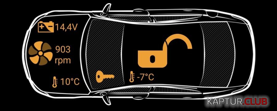

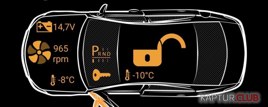

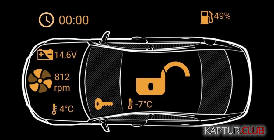

    Вот скрины по напряжению, сразу после холодного пуска (ночной сточнки) и потом с небольшим прогревом. На полном прогреве и с пробегом забываю сделать скрины. Пока прогревается ниже 14.4 не опускается.
