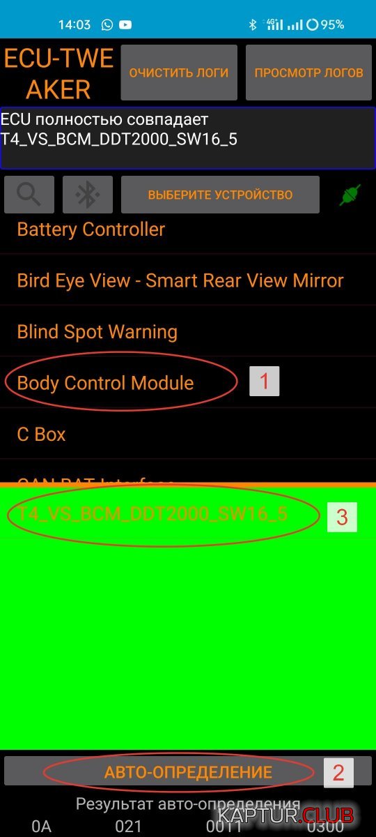

    Решили я тоже повысить зарядку на АКБ.
    Только с помощью программы ECU Tweaker, с телефона.
    Всё получилось. Скрины, к сожалению, не все сделал.
    Может кому пригодится:
    Запускаем программу и ищем модуль Body Control Module.
    Нажимаем на него и внизу запускаем авто-определение, выбрав CAN.
    Программа находит нужный блок: T4_VS_BCM_DDT2000_SW16_5, в моём случае.

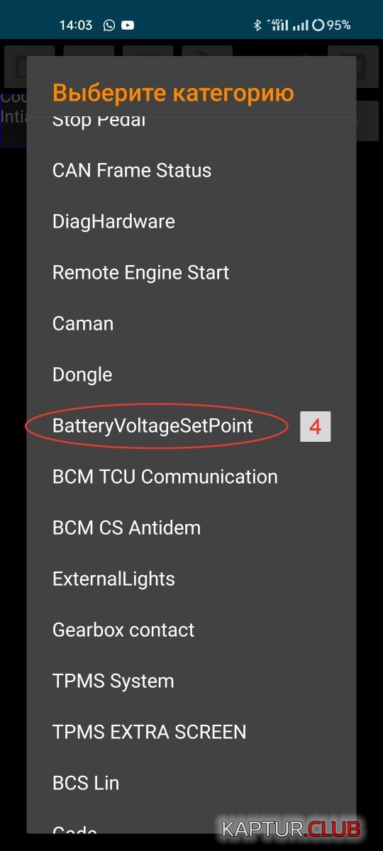

    Жмём на него и в нём ищем пункт BatteryVoltageSetPoint

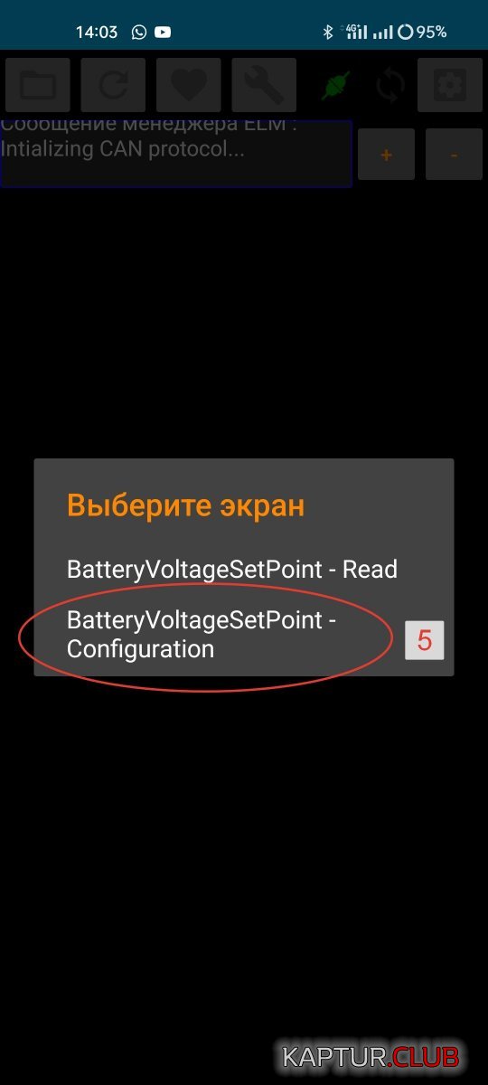

    А в нём: BatteryVoltageSetPoint - Configuration
    Появляется табличка, которая постепенно заполняется считываемыми параметрами.

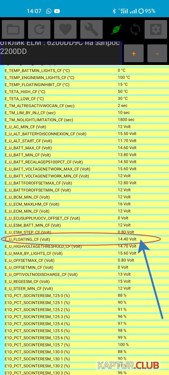

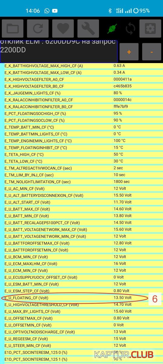

    Листаем вниз до E_U_Floating_CF (Volt) и видим, что установленное значение 13.50 Volt.
    Переходим в правую колонку и вводим нужный нам параметр. Я ввёл 14.4
    Затем (этого нет на скриншотах) подтверждаем введённое значение кнопкой, что справа от него.
    По окончании, проверяем обновив параметры или зайдя снова в эту табличку (что бы значения перечитались заново)
