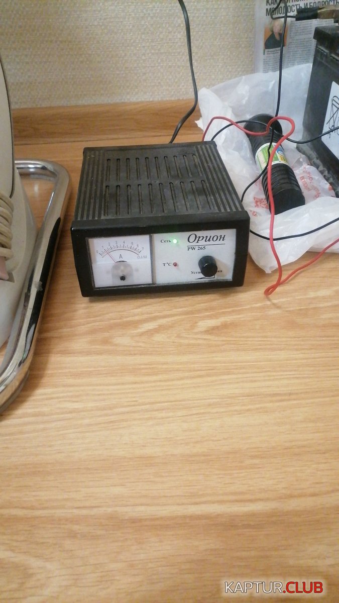

  10. Anshe
    Anshe Наш человек
    15 дек 2019
    2.928
    3.721
    Он же вроде и орион? Я орионом заряжал.
    IMG-20221203-WA0023.jpeg | Рено Каптур Клуб Россия | Форум KAPTUR.SU
    Китаёза аирлайн не, чёт хрень понёс изначально:smile:
    Ezdec нравится это.
