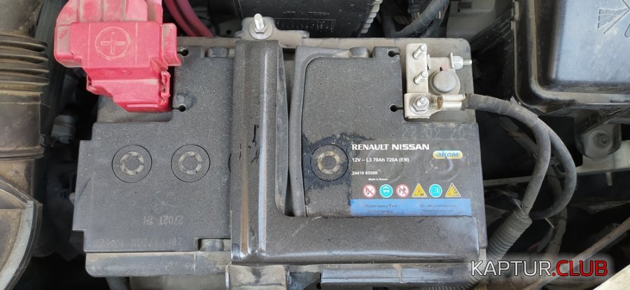

    А как узнать код магнитолы? А то у меня, похоже, нарисовалась проблема с аккумулятором.
    Примерно пол года назад стало появляться сообщение о разряженности ключ-карты. По совету одного из сосайтников пробовал протянуть клеммы аккумулятора, но результата нет. А вчера обнаружил вокруг одной из пробок аккумулятора следы подтекания электролита. Следы небольшие, уже сухие, но похоже банка кипела. Боюсь как бы не пришлось менять аккумулятор. Что-то рановато он умирать задумал.

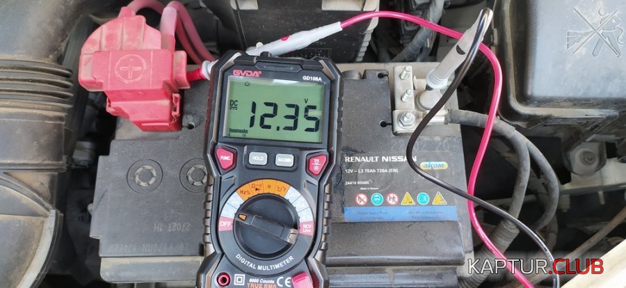

    Кстати, что я сегодня намерял:
    После ночной стоянки при - 10 - 12 градусов мороза
    Ночь.jpg | Рено Каптур Клуб Россия | Форум KAPTUR.SU

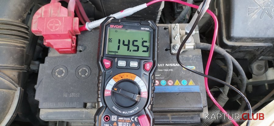

    При работающем двигателе
    Двиг.jpg | Рено Каптур Клуб Россия | Форум KAPTUR.SU
    Следы кипения
    Кипит.jpg | Рено Каптур Клуб Россия | Форум KAPTUR.SU
    Аккумулятор оказался российским.
    И трех лет не протянул. Хотя пока заводится с полпинка.
