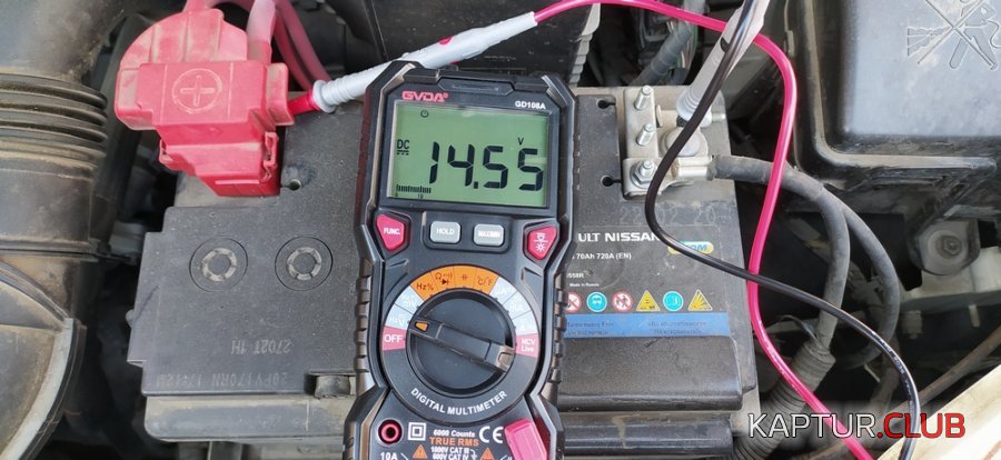

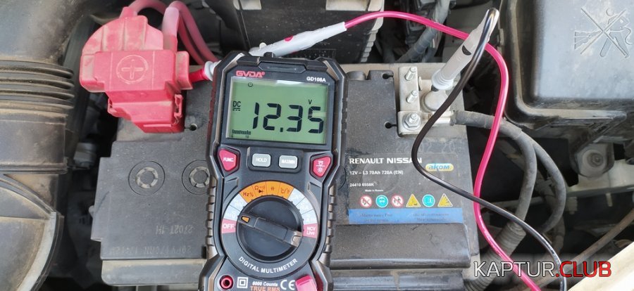

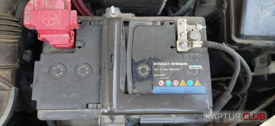

    А точно кипение? Ты думаешь банка коротнула? Они все российские)))) от рено только шильдик ну и часть дохода в рено))) а вот твои замеры меня не пугают))) очень даже и ничего , что по нормально разомкнутой цепи что по зарядке че тебя настораживает то - испарение возле пробки? А ты ее трогал? Хотя согласен тут больше вопросов)))) сними поставь на зарядку - она все покажет более менее точно(кстати минусовую клему надо откидывать, когда измеряешь разомкн. цепь, понимаю почему не стал этого делать - код магнитоллы)))).) но все равно показания в 12,3 очень неплохо кстати еще - проверь уровень на 3 год там мало электролита!!!!!!! Долей воды, купи воду2ой очистки

    Пробку не трогал. Есть предположение, что такое испарение может быть следствием того, что соседние пробки залеплены наклейкой и "дыхание" аккумулятора происходит только через одну пробку. Сегодня оторву наклейку и посмотрю, что произойдет.
    На счет откидывания минусовой клеммы. Я в электричестве не очень понимаю, (до сих пор не знаю где в розетке плюс, а где минус :unknw:), но где-то слышал, при откинутой клемме мы измеряем ЭДС источника питания, а это не совсем то же, что рабочее напряжение.

    Понятно - не буду тебя "учить" ))) только одно - наклейка ни при чем))) попробуй подтянуть пробку и еще - при снятой минус клеме у тя показания будут 12,4 - 12,6 а это очень хорошие показатели в твоем случае именно эти замеры нужны для АКБ, для понимания о ее состоянии ( конечно это условный метод, но приемлем для контроля)

    Оно вроде как происходит через специальную трубочку, уходящую вниз с левой стороны если стоять лицом к акб.
