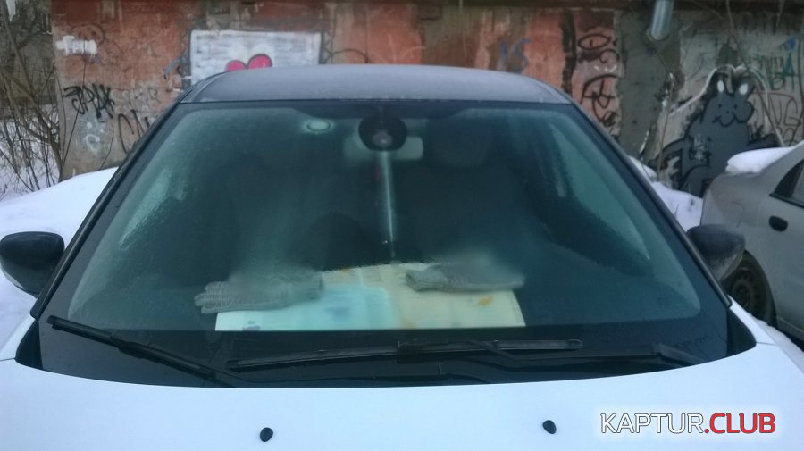

    Кстати, хороший иней был на стекле сегодня, понаблюдал за работой обогрева (без обдува), четкие отогревающиеся вертикальные полосы моментально с краев сбежались к центру, 2 минуты максимум, пока надумал сфоткать и разворачивал аппарат, уже осталась тонкая полоска по центру. ))
