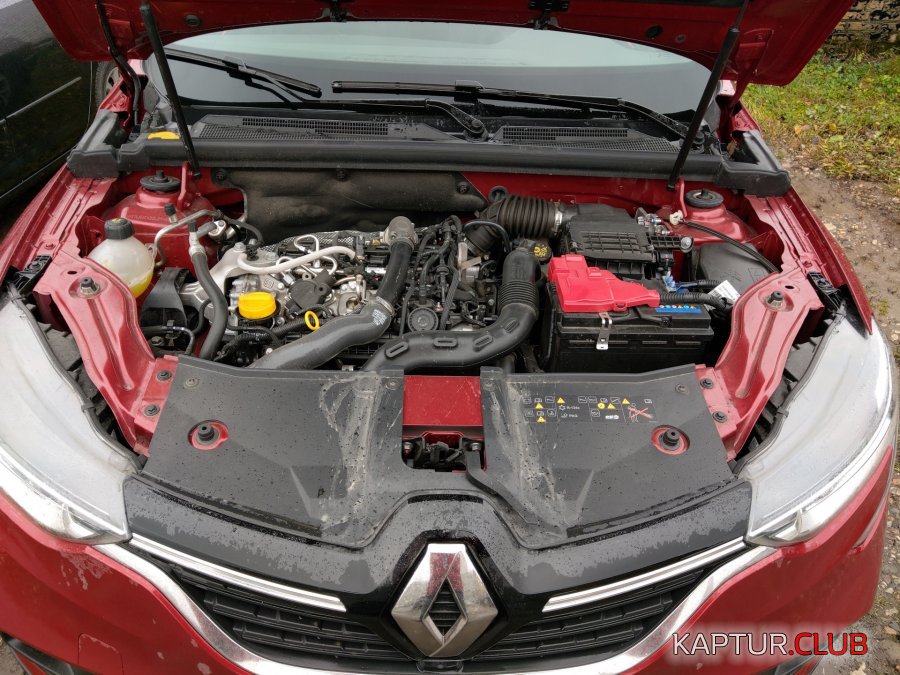

    А что в ресталинге акб по-другому установлена и закреплена?
    83.881
    208.057
    Да нет вроде как .
    Там просто на плюсе большая красная "хреновина" (с деталюхами) - прикручена .

    Вот фото (с инета) подкапотного Арканы (у Каптура , так же).

    А что это за металлическая пластина торчит из-под красной хреновины?
    Крепёж другой - нет сверху чёрной платины, видимо только нижним крепежом держится.
