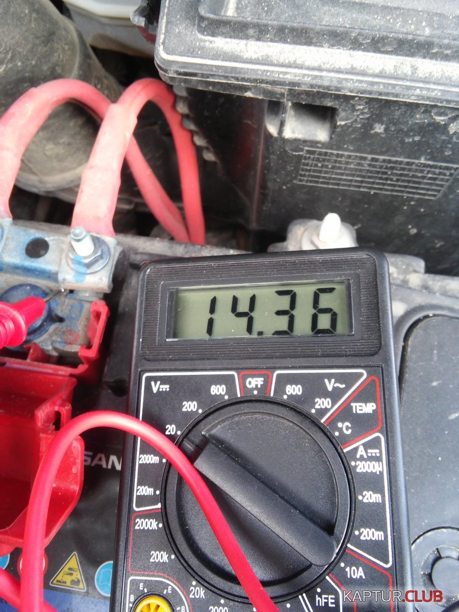

    пока ездил на дачу(1 час) тестер был подключен, любимая наблюдала за показаниями меньше 14.4 не показывало.

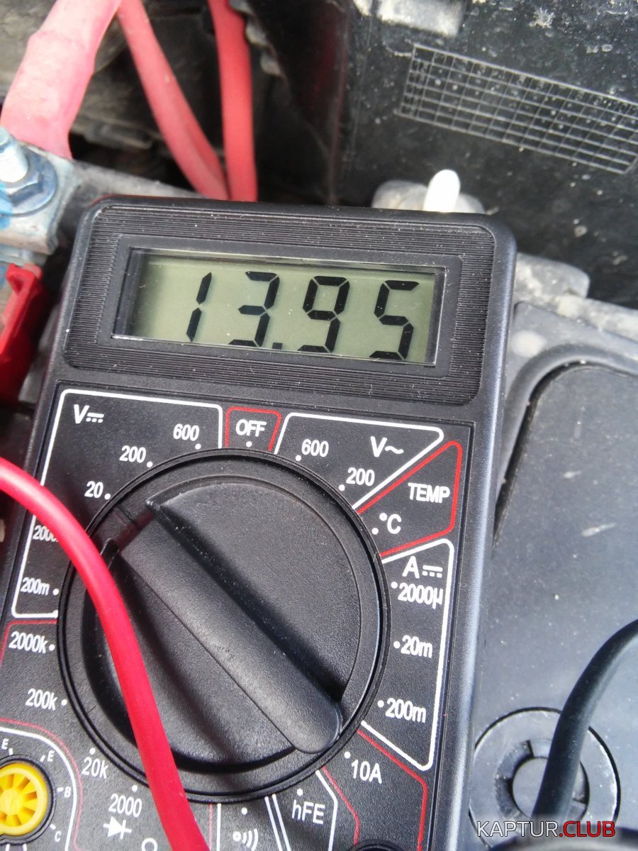

  4. Подольск
    5 апр 2017
    4.327
    12.810
    Машина прогрета, ездил полдня. Фото просто работающая и с включённым подогревом лобового и заднего стекла с зеркалами. Всё на холостых
