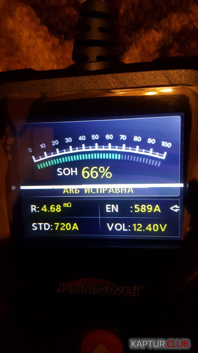

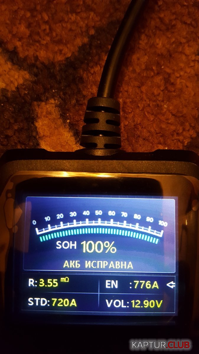

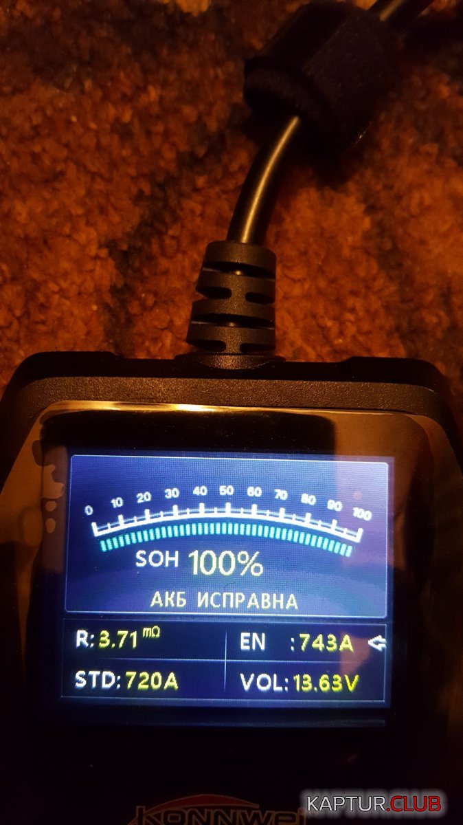

    :smile: Да как бы я старый шофер, за 35 лет профработы навыки остались. Обслуживаю сам себе, с инета что то новое черпаю, как говорится учится новому никогда не поздно. Ну вот к примеру тестером аккумов, разряженный и заряженный показатели:

    Что за тестер? Все думаю себе прикупить, но не знаю какой. На Вымпел ВА101 смотрю.
