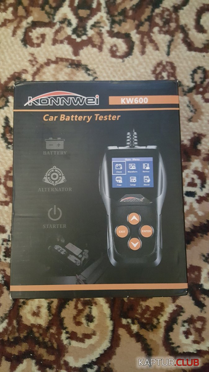

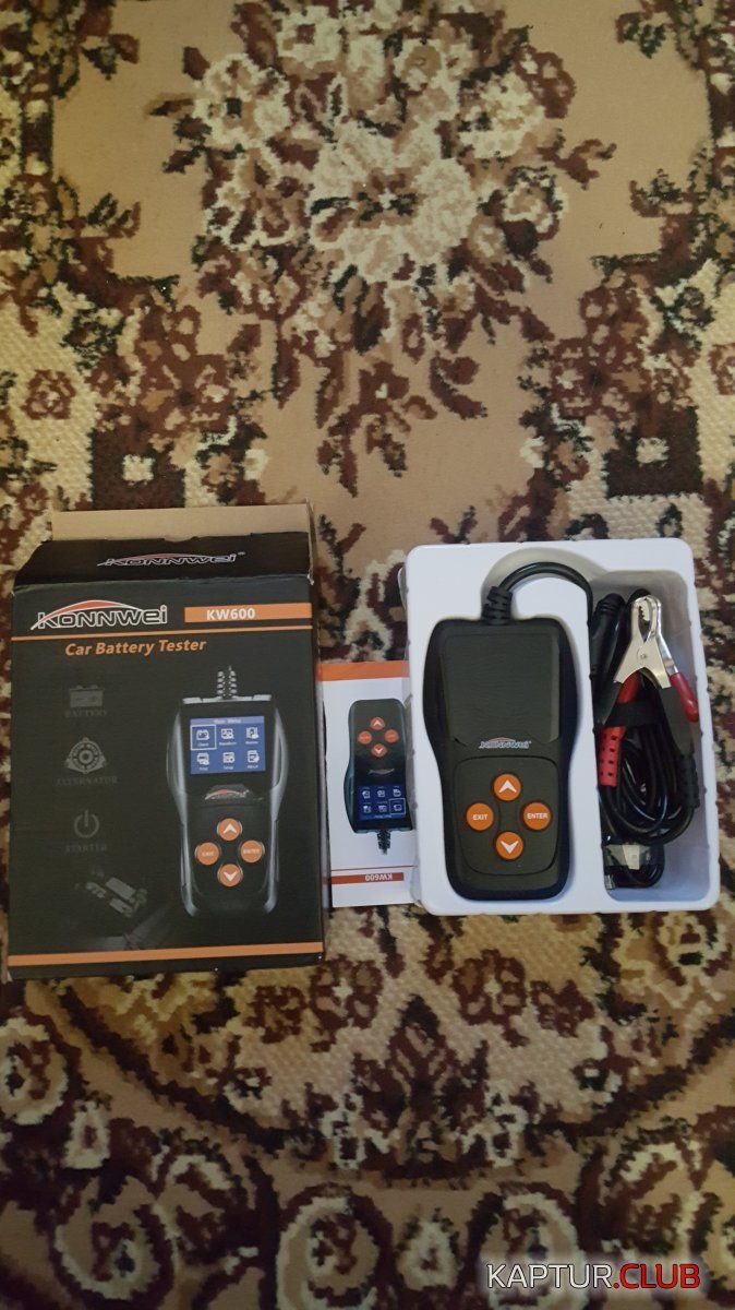

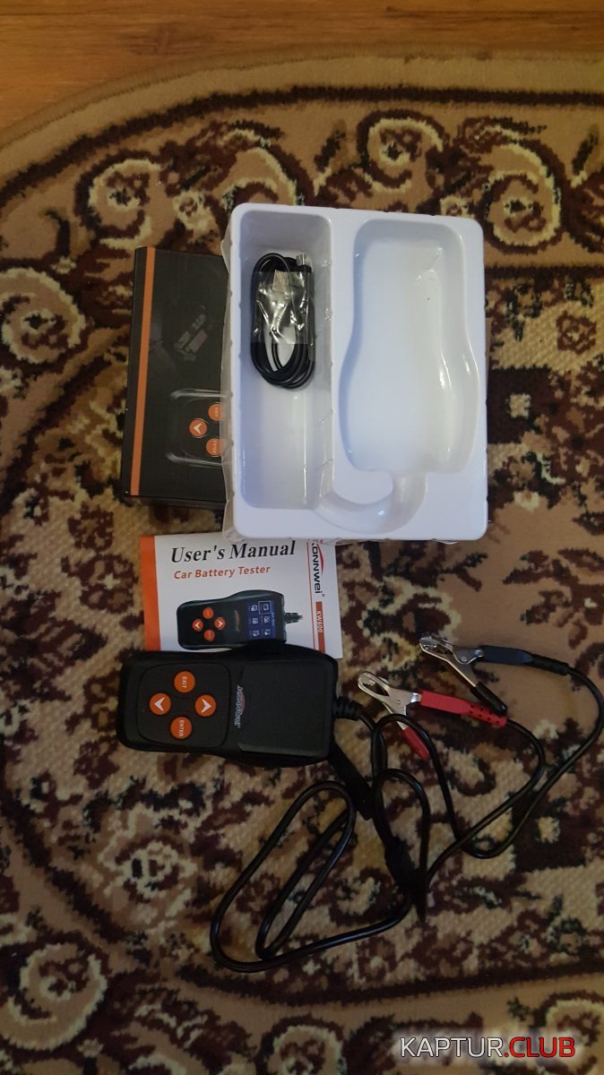

    Есть такая приблуда, но как бы не 200р: https://aliexpress.ru/item/32835015...&traffic_source=recommendation&type_rcmd=core

    эти тестеры показывают погоду на Луне(алгоритм напряжения и емкости), но это только в идеальных случаях, причем еще при 20 градусах и нормальной плотности. Единственно верным методом замерить ОСТАТОЧНУЮ емкость у б/у АКБ является только разряд и последующая зарядка с замером тока на всем протяжении заряда и итоговой суммой А*ч на финише. Все остальное от маркетологов. Кальций-кальций это тупиковая ветка одноразовых акб, хорошо что от нее откатились.

    Кому погоду на луне, а лично мне очень помогает этот тестер.

    ну пойдет для начального этапа понимания электрохимии АКБ, если полезете дальше, то все сами поймете
