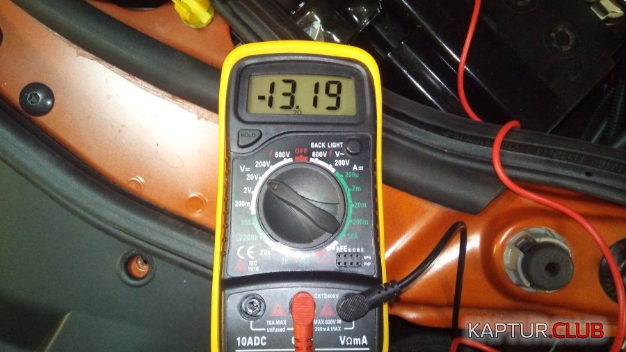

    Первый раз снимал клемы и смотрел замеры , выше 15 в не поднималось . После заряжал раз 5 не снимая клемы .

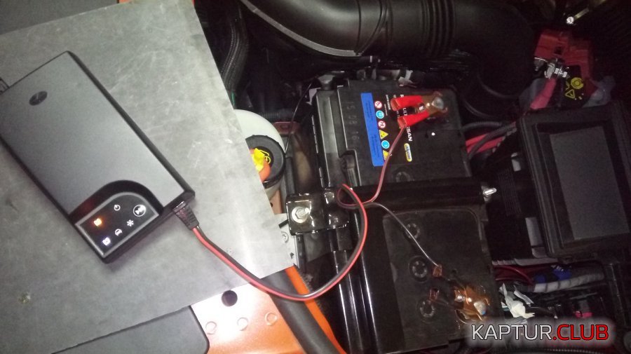

    Добрый день. После покупки машины сам озаботился какой же АКБ стоит в моём авто.
    Связался с производителем и он подтвердил : АКБ RENAULT NISSAN 12V-L3 70Ah 720A (EN) 24410 6558R их производства технология Ca/Ca в свободной продаже их нет идут только на конвейер производителя.
    Дальше было легче раз Ca/Ca значит заряжаем автоматическим ЗУ, напряжением 14,4V и током 0,1С (в нашем случае 7,0А) до падения тока 1,0-1,5А. Затем чтобы добить заряд до 100% в продвинутых ЗУ есть режим качели напряжением 16,2-13,6V и током 0,05С (в нашем случае 3,5А) АКБ заряжается 2-3 часа. Сам заряжаю ЗУ Вымпел-55.
    P.S. только так Ca/Ca АКБ заряжаются напряжением 16В. Если сразу заряжать напругой 16В вы убьете свой
    акуум. На напряжениях более 15В идет интенсивное выкипание электролита. Чередование цикла заряда и паузы в алгоритме "качели" не дает АКБ интенсивно кипеть.
    А так если вас устраивает уровень заряда АКБ 90% с напряжением 16В можете не заморачиваться. Заряжайте напряжением 14,4V и током 7,0А до падения тока 1,0-1,5А, если заряд идет долго и ток не падает ниже 2А отключите ЗУ и дайте остыть электролиту, затем продолжите. Все описанное выше справедливо для не убитых АКБ, попытка восстановить убитый АКБ иной и более сложный процесс.

    А зачем нам "качели"? Что то на маркетинг смахивает. Режим десульфатации еще как то понятен, хотя тоже фигня, разбирал аккумуляторы б\у, засульфатированых пластин не видел, они просто осыпаются. Никогда не делаю 1С. Пару ампер на ночь с отсечкой по 16V нормально. Главное не допустить перегрева аккумулятора, а такими токами нормально. Ведь куда деться "току" при полностью заряженной батарее? В разогрев. А кальциевые сами по себе малокипящие
