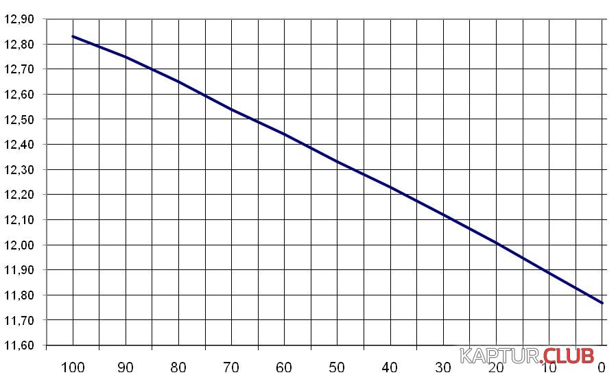

    Лучше зайдите на сайт производителя и там есть технический паспорт на аккум. Там все написано и как заряжать и сколько. И как проверить зарядку. bf57b3b9a84eb17477c4404976bf4700.JPG | Рено Каптур Клуб Россия | Форум KAPTUR.SU
    Вот его характеристика. После 100% заряда он как бы сутки при комнатной температуре должен удержать напряжение 12,8 В. Ест оно будет сразу после зарядки не таким, но через сутки не должно упасть ниже этого значения. Если не выполняется это условие, то или не дозарядили или емкость его уже кирдык, уменьшилась. И если прочитаете, то поймете что заряжать надо расчитанным на кальцивые батареи зарядником. Я заряжал способом постоянное значение тока, а напряжение выбирал зарядник сам. Через пол дня кипения на клемах было 16 В. Как то вот так.

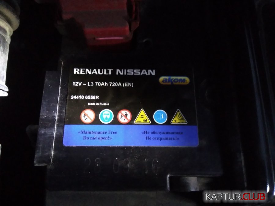

    НЕ зарядит BL1204 наш АКБ до полного заряда!!! (зря его покупаете....ибо не то!)

    Я вот, зарядкой (как-то) одну зиму вообще НЕ пользовался и поверьте - аккум тоже НЕ сдох и крутил, заводил без проблем...)))
    Рекомендую заглянуть под пробки..)))
