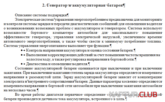

    Немного, конечно, информации, но всё же. Взято из книги Руководство по ремонту и эксплуатации.... Откуда качал книгу уже не помню...
    Выдержка генератор и АКБ.png | Рено Каптур Клуб Россия | Форум KAPTUR.SU

    Они видите как сейчас делают? Выпускают одну инструкцию ко всей линейки АКБ и лепят её на все АКБ
    И это многие так делают. Я покупал Варту - там такая же песня....одна инструкция ко всем АКБ..)))
