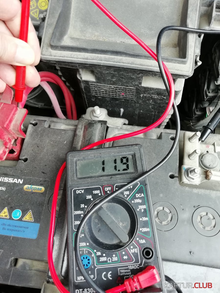

    Сигналку выставил на 11.7 (было. Завелась) сейчас сходил померил и вот что получилось (работал климат, а так 14.4 в прикуривателе) IMG_20191021_120518.jpg | Рено Каптур Клуб Россия | Форум KAPTUR.SU

    вот, а у мну 13.2-13.4 постоянно показывает.... стабильно так...))))....как бы я считаю маловато это....

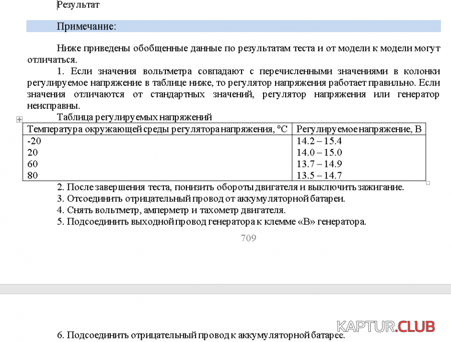

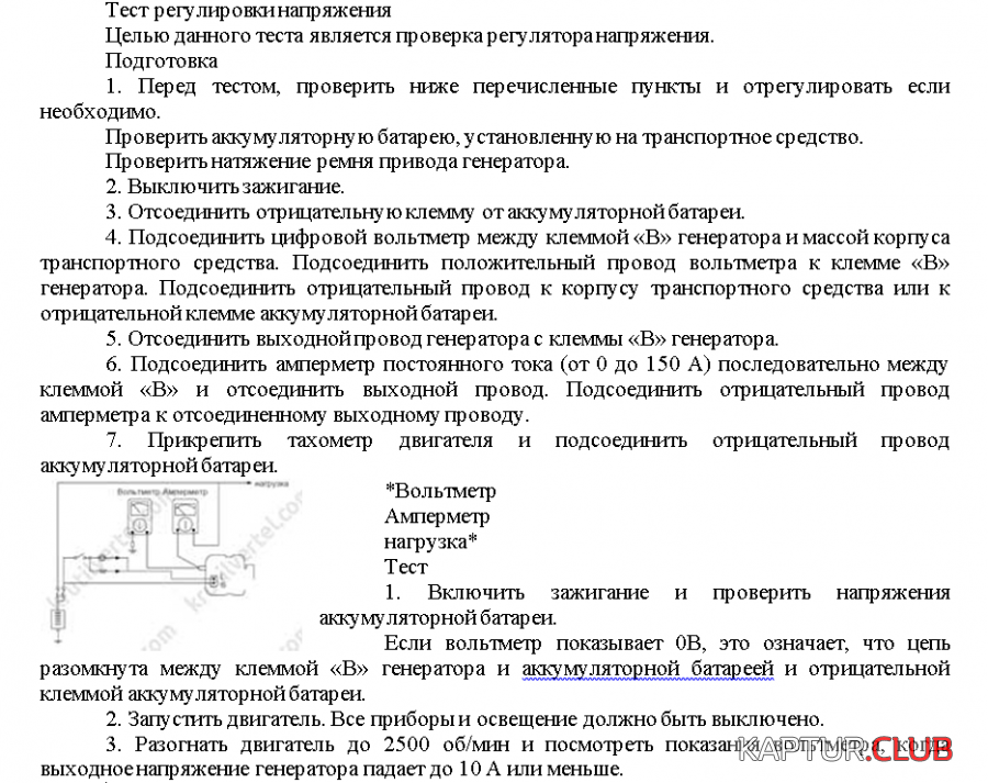

    Опять из той же самой книги...
    Тест регулировки напряжения.png | Рено Каптур Клуб Россия | Форум KAPTUR.SU
    и результат теста
    Результат теста регулировки напряжения.png | Рено Каптур Клуб Россия | Форум KAPTUR.SU
    как видно из таблицы, диапазон регулировки напряжения зависит от температуры
