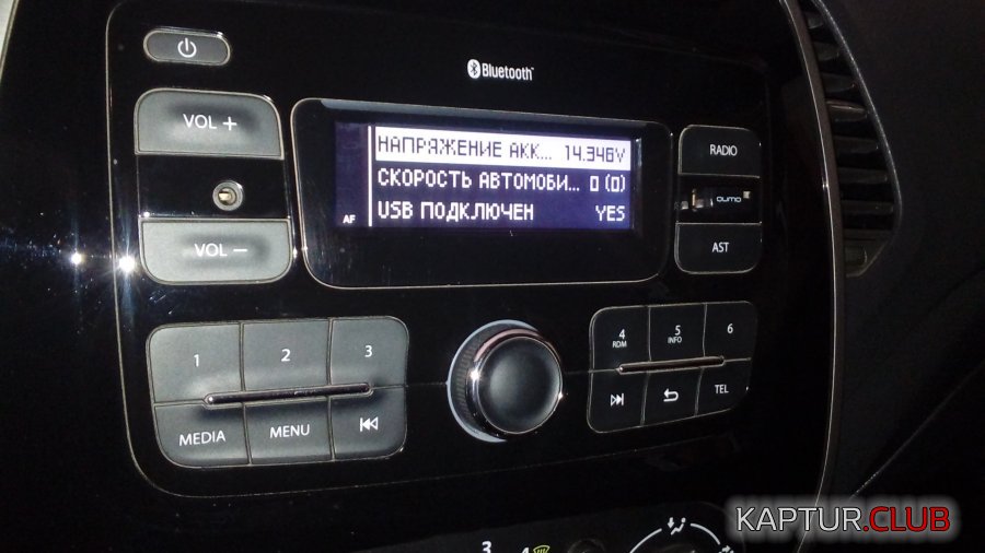

    Всю дорогу 14,2 - 14,4

    Да, кстати......сегодня завёл машину, пока прогревал (минуты 3-4)....показания: 14.5 - 14.7
    Потом проехал 5км.....весь путь были показания: 14.4 - 14.7.......иногда подпрыгивало до 15.0
    После проезда 5 км....машина стояла где-то минут 20 (я по рынку шлялся).....Завожу ...показывает 14.4 ииииии через секунд 10.....падает до родных 13.4..........и далее уже так и держалась...
    У меня электроника - живёт своей электронной жизнью!..))):biggrin:
    П.С. к дилеру я конечно сгоняю...пусть глянут и развеют мои сомнения! (или отремонтируют ежли косяк?..)))

    Логика работы ЭБУ видна. Подзарядить АКБ после ночной стоянки. А после короткой, только компенсация потери энергии после пуска и далее подзарядка малым током. ЭБУ считает, что твой АКБ заряжен. И опять же, не стоит верить цифрам на индикаторе, что стоит в салоне.
