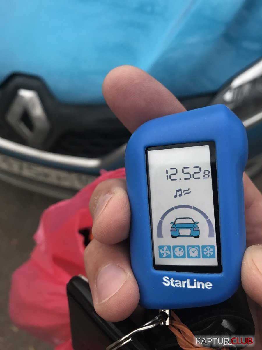

    1 Первое фото это показания напряжения на сигналке 12,52В с утра с состоянии покоя, после 2 недельного простоя 1.jpeg | Рено Каптур Клуб Россия | Форум KAPTUR.SU

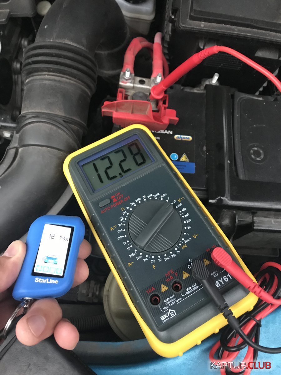

    2второе фото это после открытия машины, активизировалось все эл оборудование и стало на брелке 12,14 на мультике 12,28В
    2.jpeg | Рено Каптур Клуб Россия | Форум KAPTUR.SU

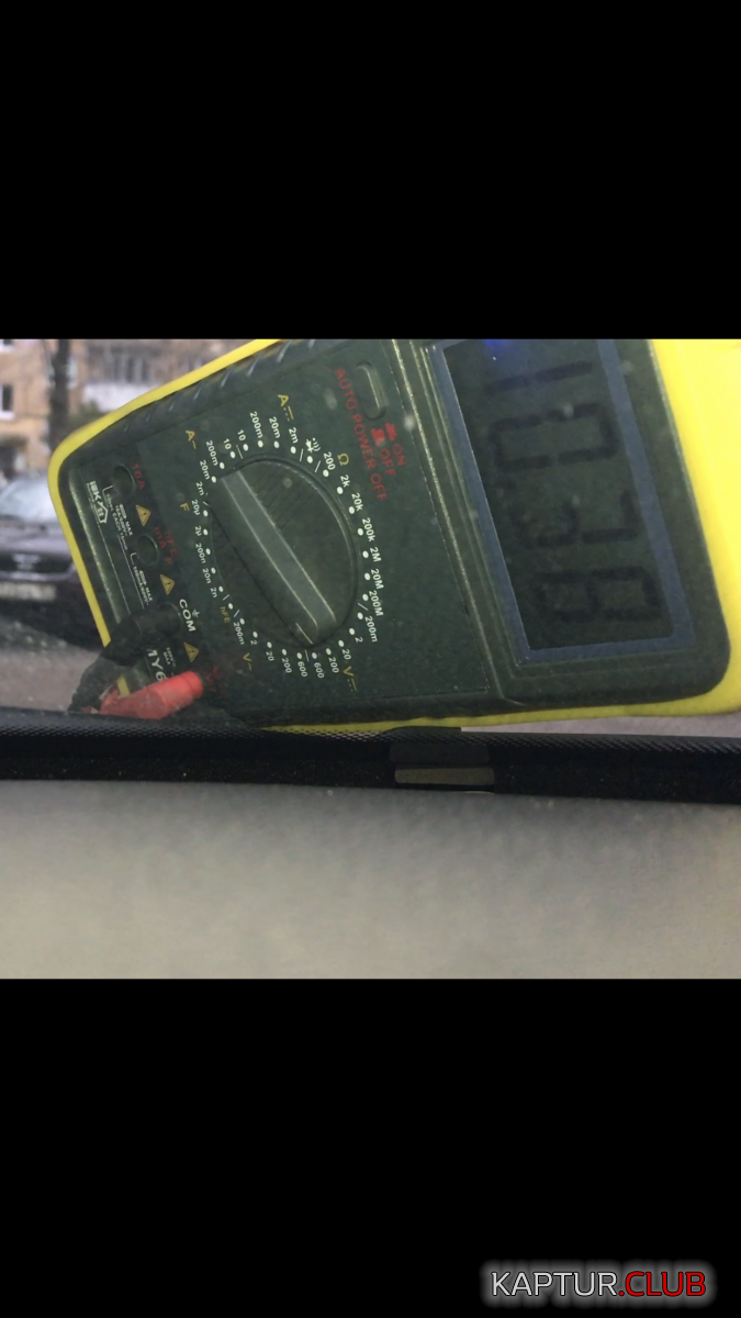

    3 фото показывает как просело напряжение при пуске ДВС до 10,38В

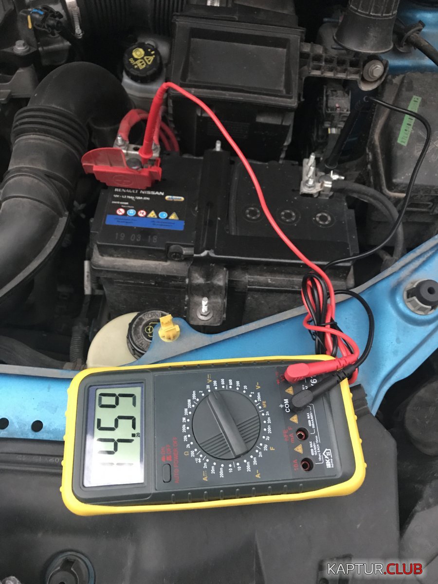

    4фото это уже на запущенном двигателе 14,59В
    4.jpeg | Рено Каптур Клуб Россия | Форум KAPTUR.SU

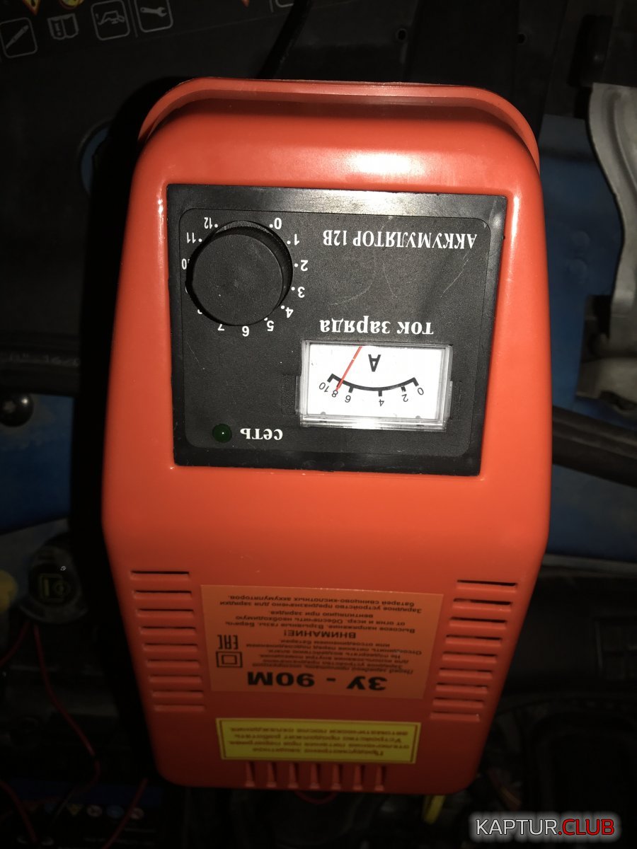

    5 фото это я подкинул на зарядку АКБ так он показывает что может взять 8А 5.jpeg | Рено Каптур Клуб Россия | Форум KAPTUR.SU
    Я поставил на 2 А и оставил на часов 30 в гараже, за это время упало на 0,5 ампера если накрутить на максимум тостало показывать не 8 а 6, я думаю 2 взяло, а напряжение показывало 13В, после как остыл АКБ стало показывать 12,78В те немного подзарядился ....
