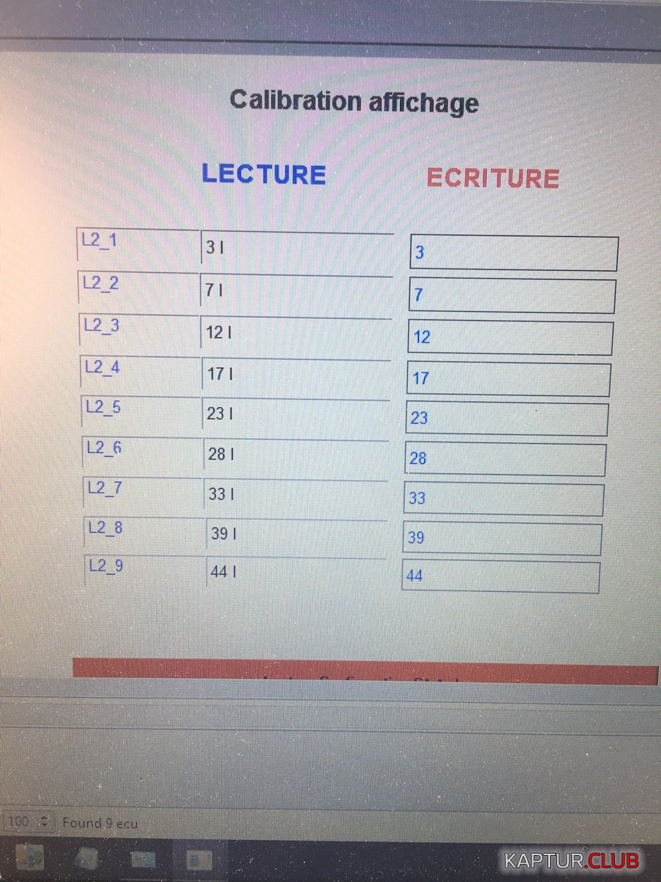

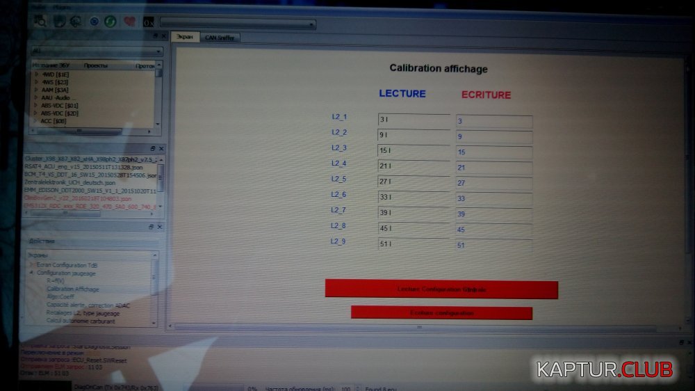

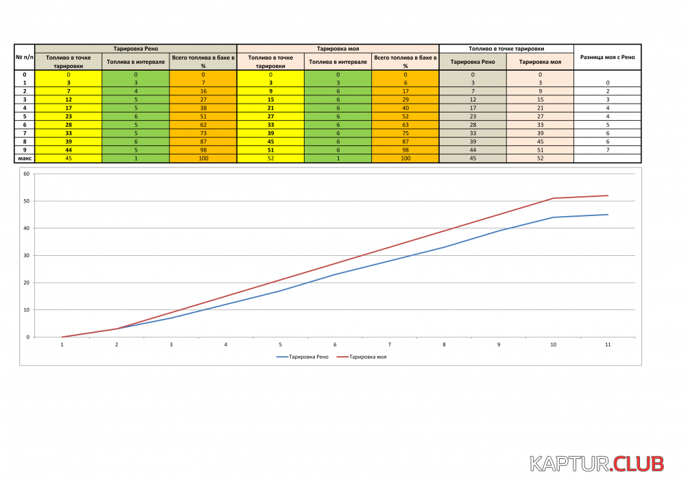

    Внес изменения в тарировочную таблицу датчика уровня топлива своего автомобиля в связи с тем, что на разных ресурсах в И-нете прочитал о том, что тарировочная таблица внесенная производителем автомобиля соответствует топливному баку Renault Captur, который (топливный бак Renault Captur) равен 45 литрам.
    3ec0e39s-960.jpg | Рено Каптур Клуб Россия | Форум KAPTUR.SU
    Получается, что в связи с этим и возникают все эти нестыковки в отображении уровня топлива в баке нашим указателем уровня топлива, так как бак нашего Каптура равен 52 литрам.
    Правильно выполнить тарировку возможности нет, поэтому, я просто высчитал необходимые значения точек тарировки, построив их линейно, кроме первой и последней точки, взяв их такими, как у производителя, то есть первая точка это 3 литра, а последняя 51, таким образом первая ступенька от 0 литров составила 3 литра, а последняя от 51 до 52 литров, соответственно составила 1 литр, так же как у производителя, последняя точка тарировки 44 литра, то есть 1 литр до полного бака в 45 литров. Таблица тарировки моя и для сравнения производителя, так же фотографии экрана ноутбука с записанной в автомобиль тарировочной таблицей:
    тарировочная таблица.png | Рено Каптур Клуб Россия | Форум KAPTUR.SU IMG_20171216_163538.jpg | Рено Каптур Клуб Россия | Форум KAPTUR.SU

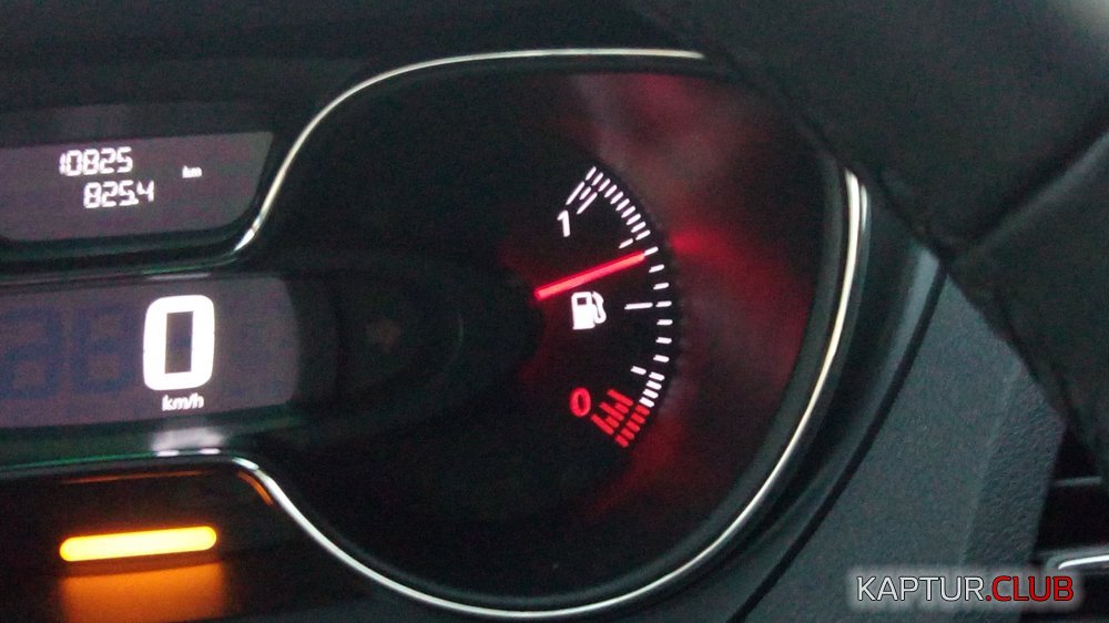

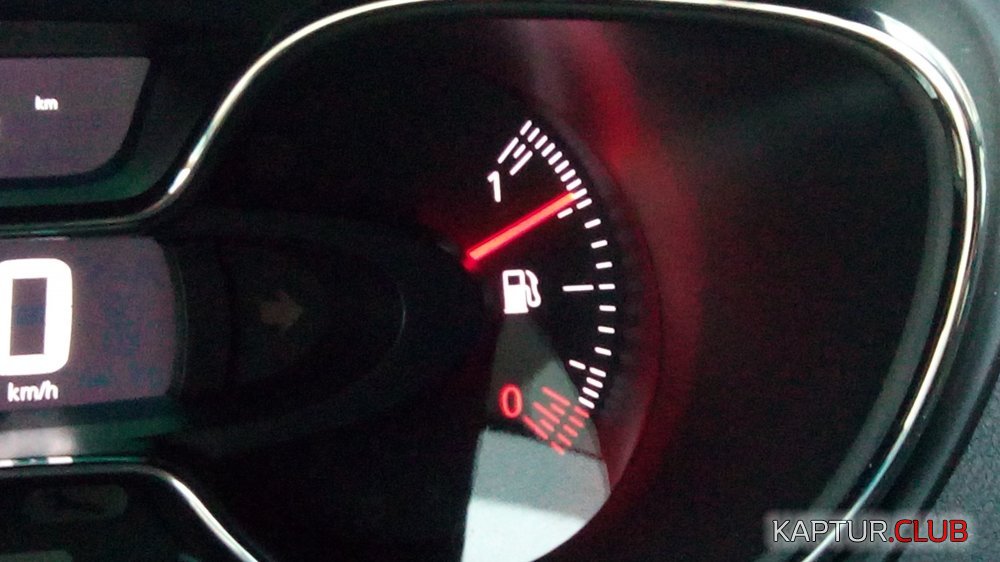

    И указателя уровня топлива до и псле внесения данных в контроллер автомобиля.
    IMG_20171216_163140.jpg | Рено Каптур Клуб Россия | Форум KAPTUR.SU IMG_20171216_163622.jpg | Рено Каптур Клуб Россия | Форум KAPTUR.SU
