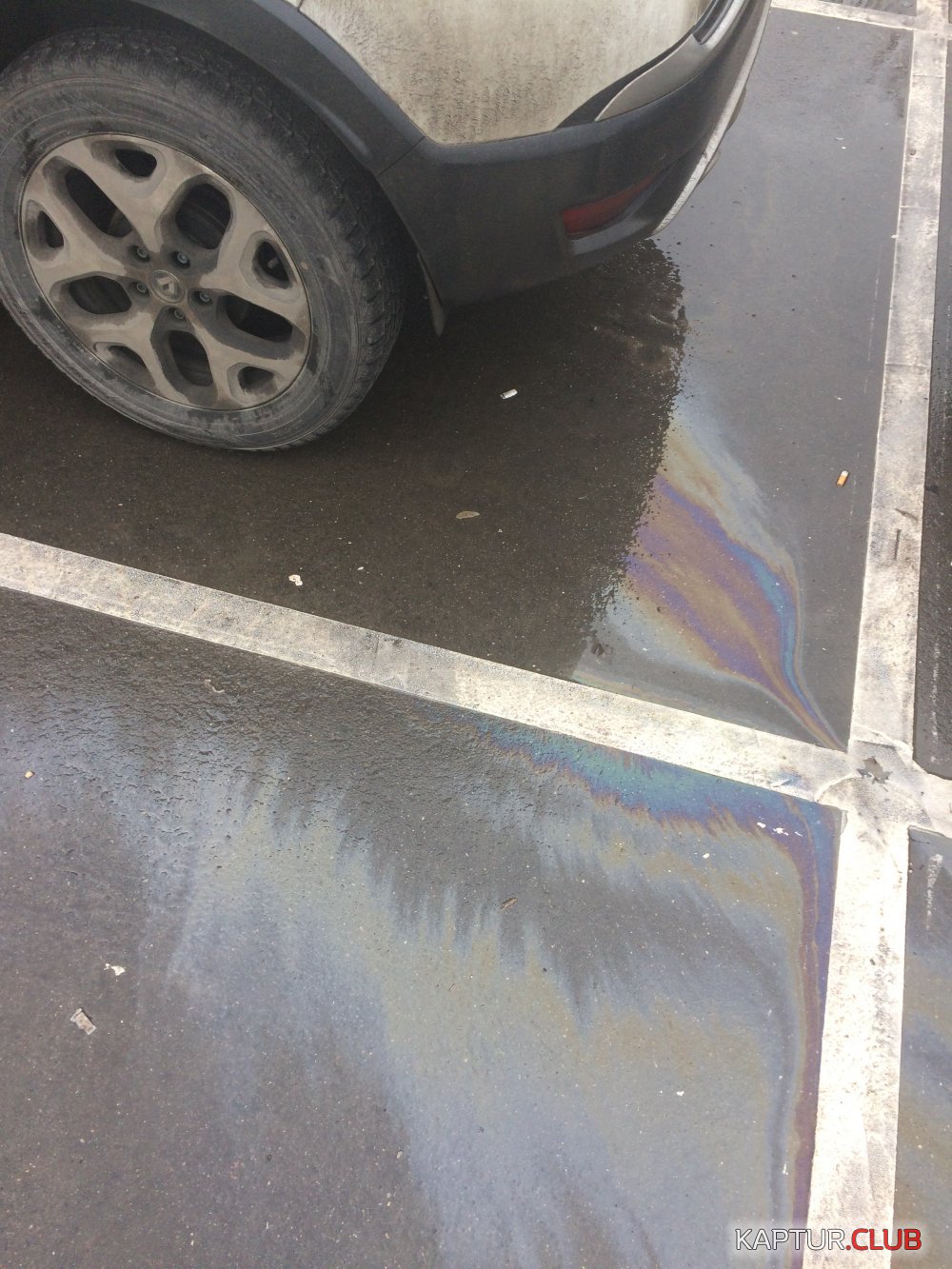

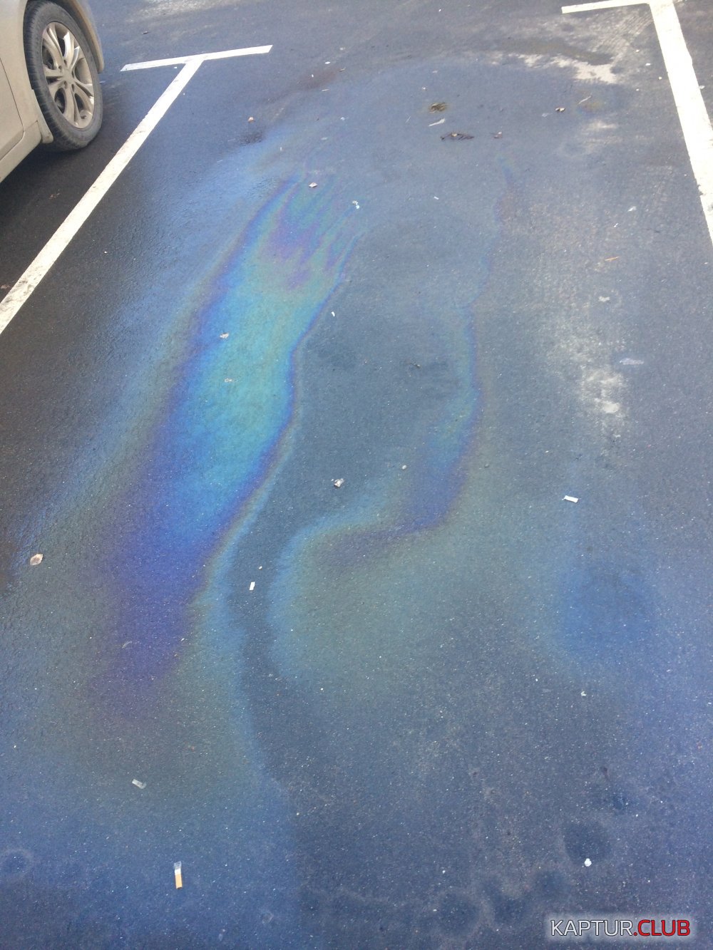

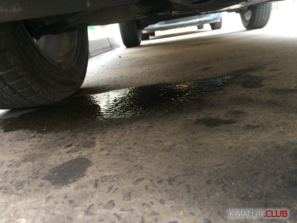

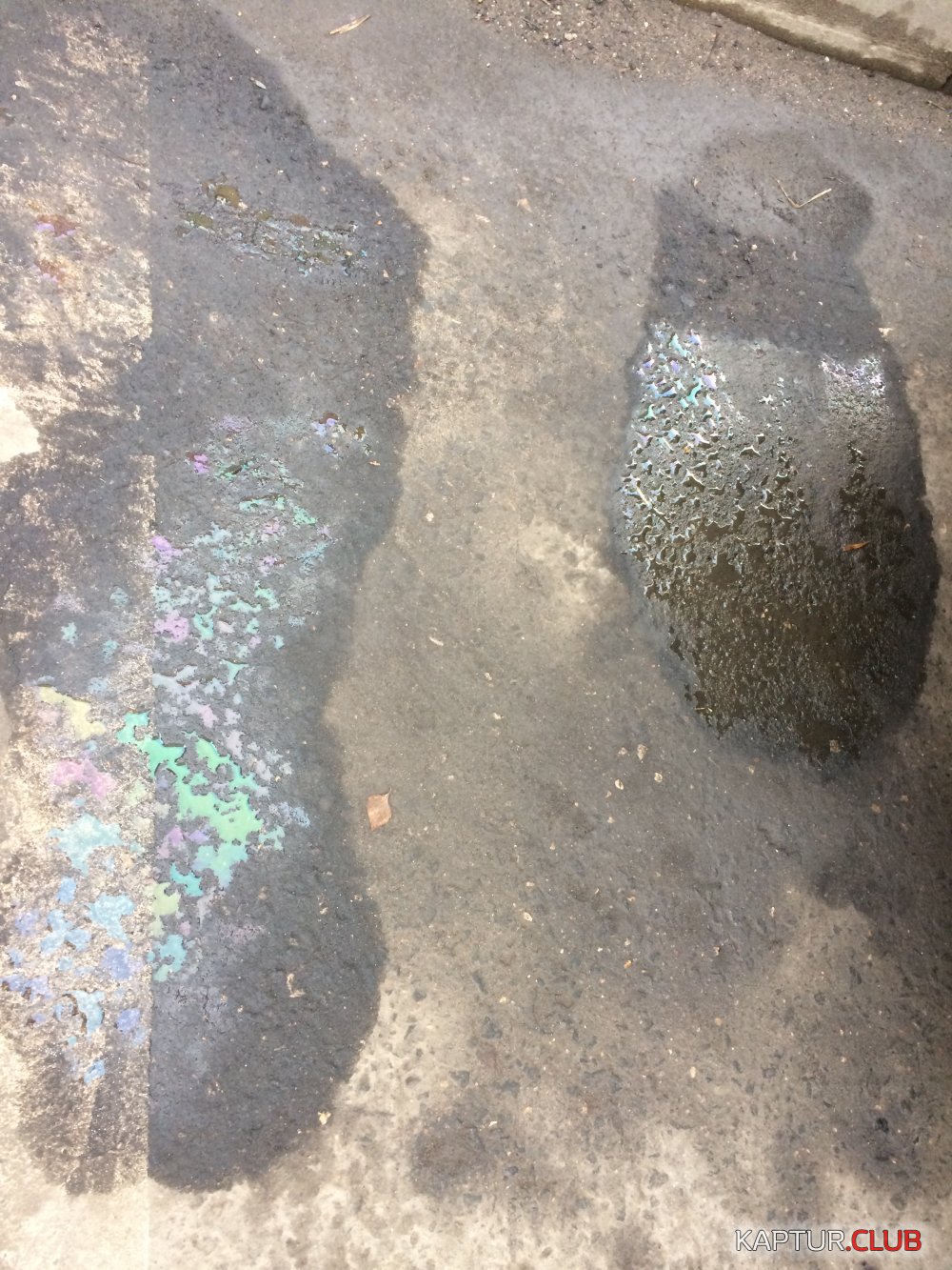

    Продолжая эту тему стал присматриваться за "поведением" авто. В прошлое воскресенье сделал ТО-O, а через пару дней обнаружил лужу... Вечером после дождя ещё круче. На следующий день история повторилась. И на что думать?!
    Сегодня всё выяснилось. Оказывается именно на наших моторах есть "детская болезнь". Плохо держит хомут какой-то шланг с двигателя, из-за этого появляется еле заметная течь масла, которая скапливается на поверхности защиты картера, а затем по-тихонечку капает через технологическое отверстие.
    Благо об этом уже знали и всё исправили за короткий промежуток времени. По началу, как сказали, машины ставили "на прикол" на неделю - разбирались в чем дело, т.к. место течи плохо заметное.
    Так что внимательнее, возможно кому-то понадобиться эта инфа.
    Цена вопроса - бесплатно.
