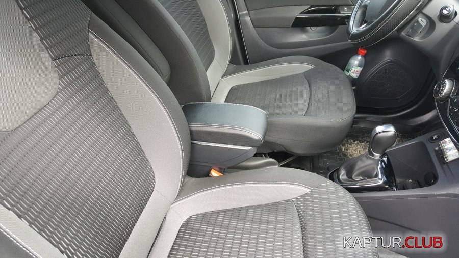

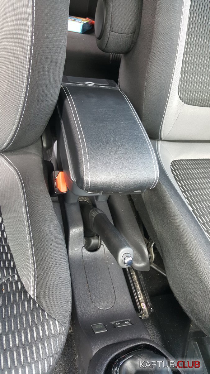

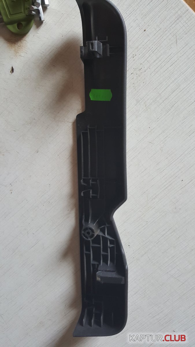

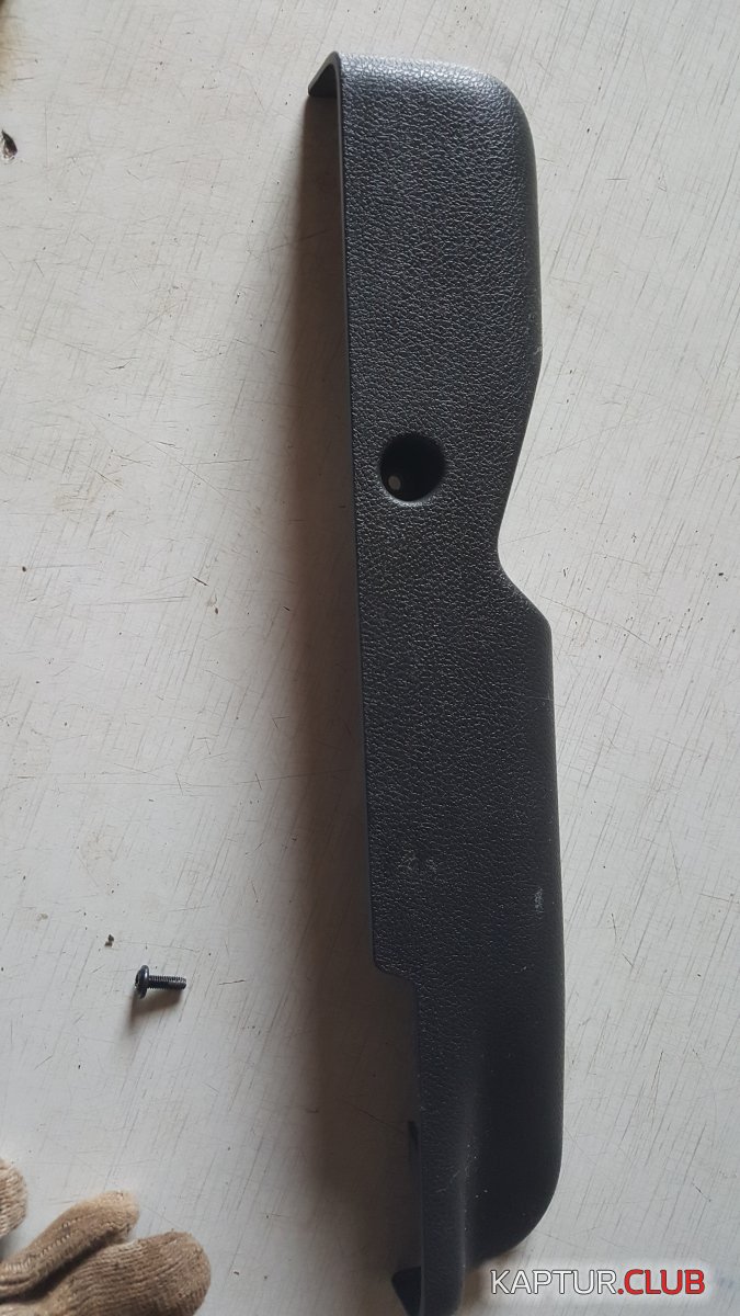

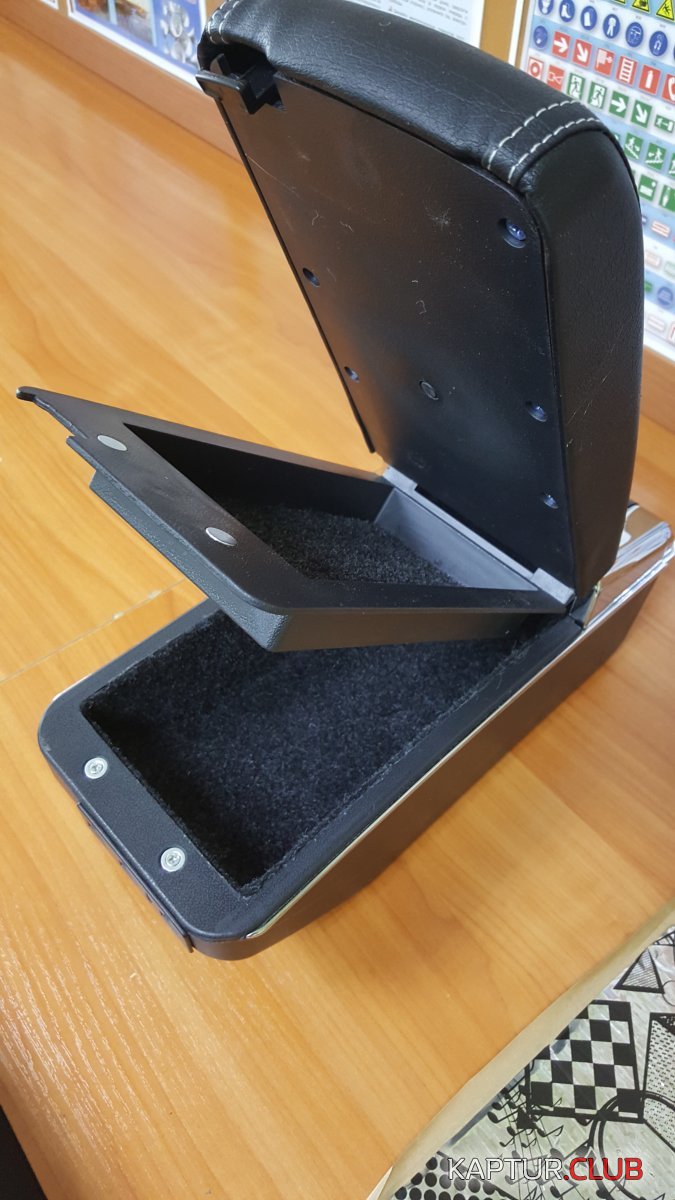

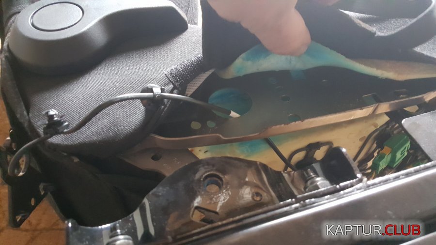

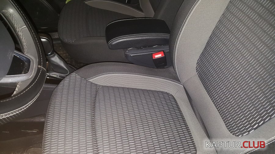

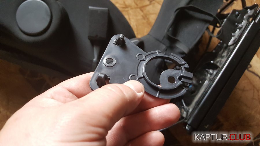

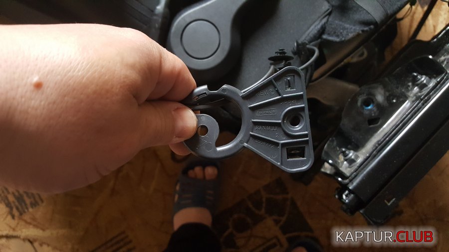

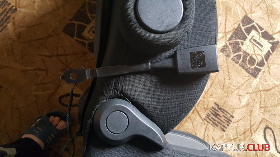

    Что-то давненько ничего не писал. В отпуске некогда, а сегодня погода не очень и решил немного апгрейдить машинку. До отпуска на Али заказал подлокотник (https://ru.aliexpress.com/item/32965026146.html?spm=a2g0s.9042311.0.0.274233ednsQLOU). Установка подлокотника простая, но при установки надо передние кресла подвинуть в перед, т.к. фиксаторы ремней мешают полностью сесть подлокотнику. Подлокотник помимо саморезов которых он крепиться, еще наклеил 3м ленту.В общем подлокотник держится хорошо, но появилась проблема защелкивания ремня безопасности. К фиксаторам стало плохо подлазить и я начал думать как эту проблемку устранить. Купил в автомагазине для российских машин фиксатор от Приоры, он идет с проводом для индикации ремня безопасности и вот сегодня попробовал поставить за место заводского. Результат получился отличный, даже не ожидал. Хотел сначала не снимая кресла поставить, но понял, что лучше снять. Как снять кресло есть информация в инете и какие надо торксы, а вот торкс который нужен для болта крепления фиксатора не сказано, а его не оказалось в наличии у меня и поехать в магазин не могу, снял то водительское. Пришлось бежать до соседа просить у него. Короче необходим торкс Т50. Вроде с этим разобрался, но появилась другая проблемка при установки, разъемы разные. Ладно, разобрал родной фиксатор и отпаял провод, и припаял к фиксатору от Приоры. Пошел к машине проверить работает или нет, подсоединил провода не устанавливая кресло на место, вроде все работает. Начал ставить фиксатор на место, а тут опять не стыковочка, родной болт не содится до конца. У родного фиксатора отверстие под болт больше чем от Приоры, пришлось идти к соседу просить болт. Собрал все на место и ка будто фиксатор стоял с завода. Завтра поеду в город и куплю второй фиксатор на пассажирскую сторону. Покупал один фиксатор.
    Немного фото: 20190621_132633.jpg | Рено Каптур Клуб Россия | Форум KAPTUR.SU 20190621_132646.jpg | Рено Каптур Клуб Россия | Форум KAPTUR.SU 20190621_132633.jpg | Рено Каптур Клуб Россия | Форум KAPTUR.SU 20190621_132646.jpg | Рено Каптур Клуб Россия | Форум KAPTUR.SU 20190621_132714.jpg | Рено Каптур Клуб Россия | Форум KAPTUR.SU 20190627_135542.jpg | Рено Каптур Клуб Россия | Форум KAPTUR.SU 20190806_122204.jpg | Рено Каптур Клуб Россия | Форум KAPTUR.SU 20190806_122212.jpg | Рено Каптур Клуб Россия | Форум KAPTUR.SU 20190806_122223.jpg | Рено Каптур Клуб Россия | Форум KAPTUR.SU 20190806_122229.jpg | Рено Каптур Клуб Россия | Форум KAPTUR.SU 20190806_122233.jpg | Рено Каптур Клуб Россия | Форум KAPTUR.SU 20190806_122239.jpg | Рено Каптур Клуб Россия | Форум KAPTUR.SU 20190806_122246.jpg | Рено Каптур Клуб Россия | Форум KAPTUR.SU 20190806_153553.jpg | Рено Каптур Клуб Россия | Форум KAPTUR.SU 20190806_153606.jpg | Рено Каптур Клуб Россия | Форум KAPTUR.SU

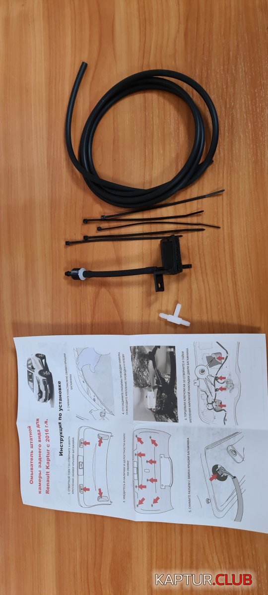

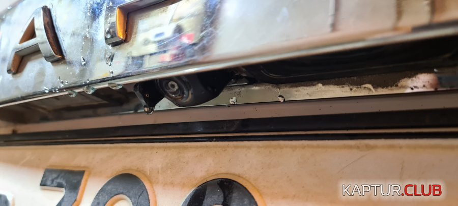

    Заказал на cleancam.ru омыватель задней камеры. Есть выбор доставки. При установки пришлось немного доработать, т.к. данный омыватель под штатную камеру, а у меня стоит китайская. В общем работает нормально. Установка занимает не много времени, если ставить штатную камеру.
