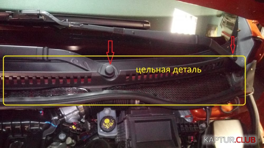

    То есть если из дастершоп77 ставить прямоугольную сетку - надо поводки снимать?
  3. гарди
    Да , у нас жабо цельно и что бы снять его надо полностью демонтировать поводки .

    Ну капец. Проще чулок натянуть. Пойду найду с кого чулки стянуть.
    гарди нравится это.
  5. гарди
    Там еще притык жабо к стеклу лобовому плотный и хитрый какой то , я не стал разбираться и снимать что бы герметичность не нарушить.
