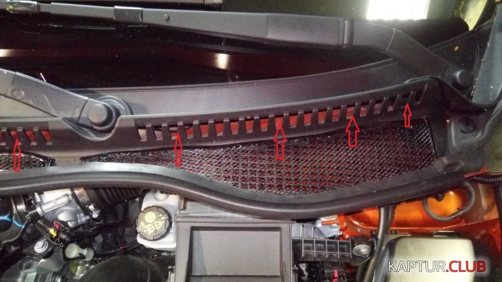

    Все будет нормально , проверено на Дастере уже , там вообще жабо не было с завода , ставил сам от Карта 163 полностью глухое и тоже у людей были подозрения что воздуха не будет хватать , но подозрения не подтвердились . И не забываем у нас в жабо щелей хватает . IMG_20170730_201532.jpg | Рено Каптур Клуб Россия | Форум KAPTUR.SU

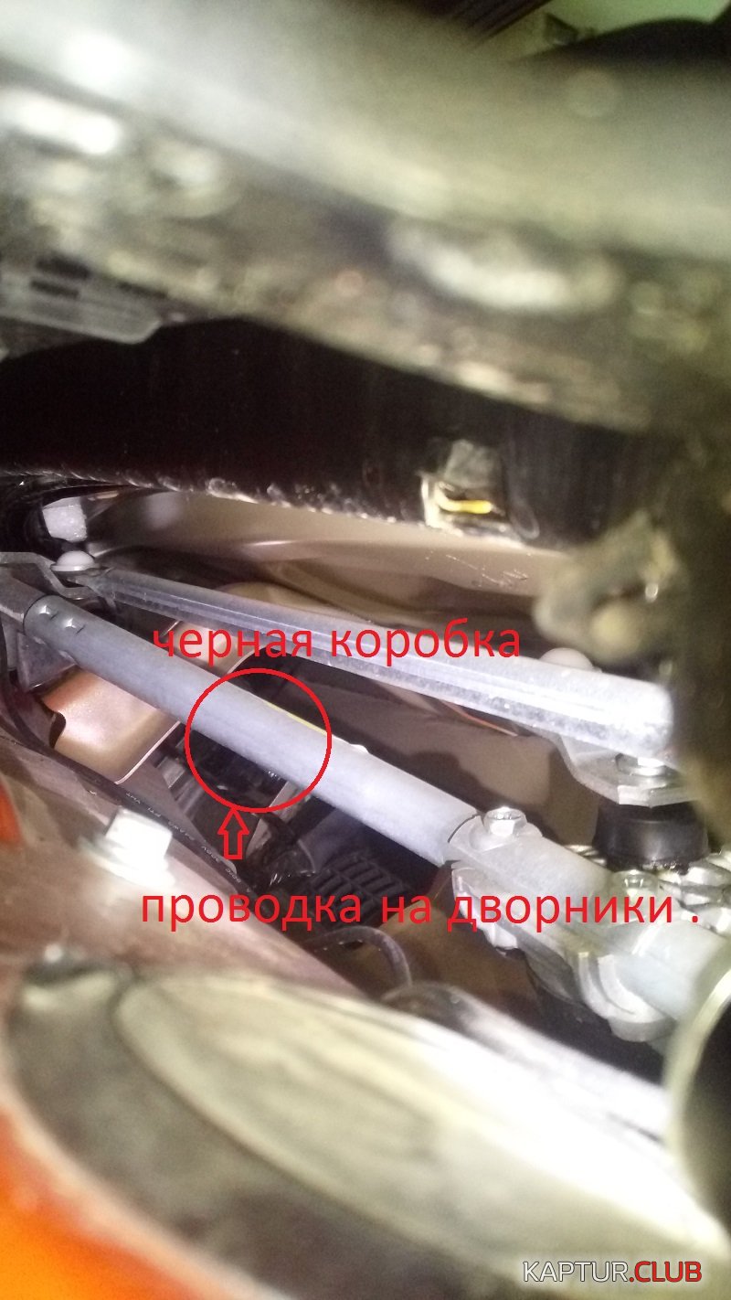

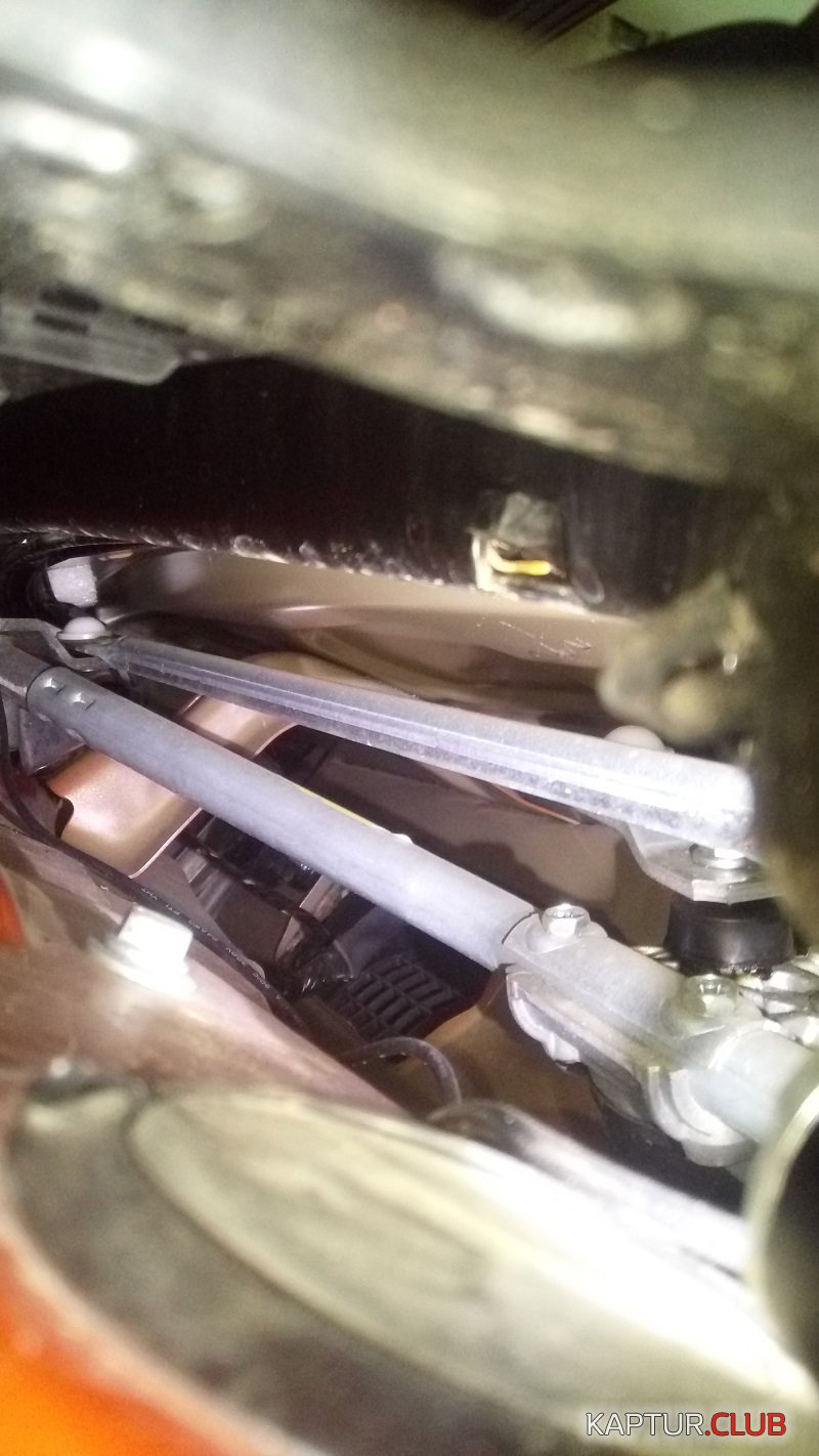

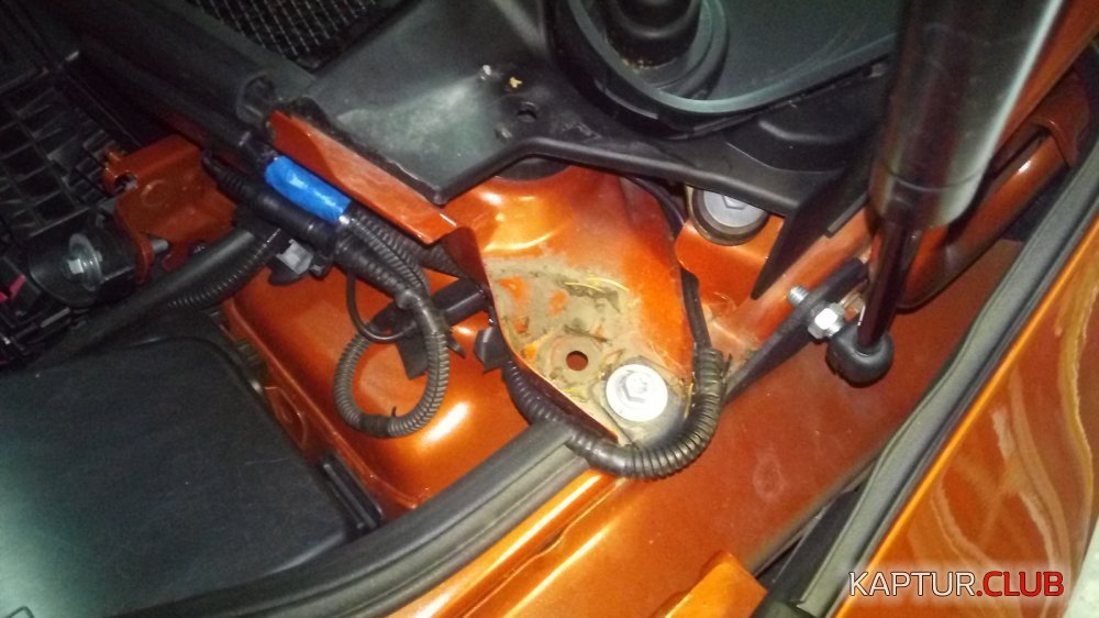

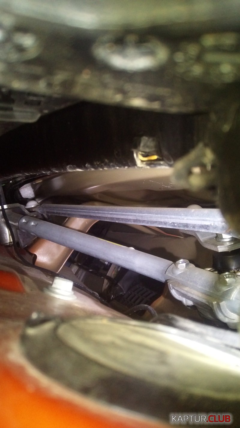

    Снял резиновую деталь с боку , грязи под ней много . Сколько смог заглянул под жабо , обнаружил проводку идущая в ниши воздухозаборника в салон и черную пластиковую коробочку , прикрученную к кузову . Решетка которая продается в Дастершопе с первого взгляда должна подойти на воздухозаборник , но проще изготовить самому и вставить в туннель , там хорошее углубление. Вот еще что меня беспокоит если забьются дренажи слива , то водичка может пойти в печку в салон . Кто будет снимать жабо посмотрите пожалуйста где отверстия дренажи , для слива воды.

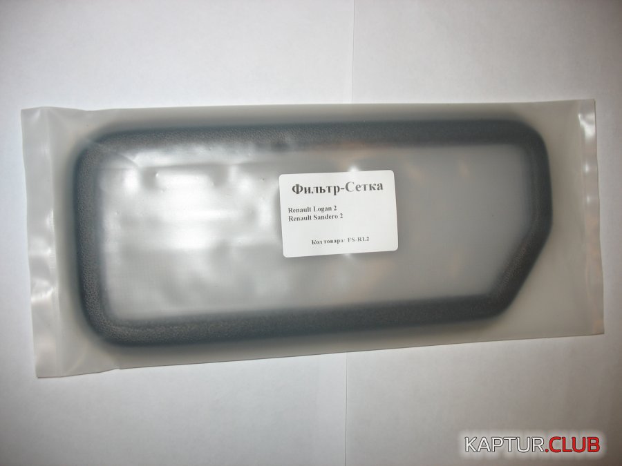

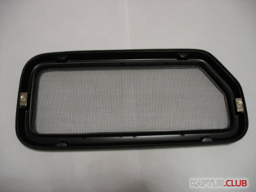

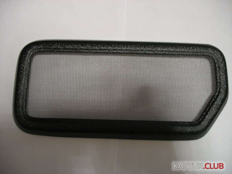

    IMG_6005.JPG | Рено Каптур Клуб Россия | Форум KAPTUR.SU IMG_6007.JPG | Рено Каптур Клуб Россия | Форум KAPTUR.SU IMG_6008.JPG | Рено Каптур Клуб Россия | Форум KAPTUR.SU IMG_6010.JPG | Рено Каптур Клуб Россия | Форум KAPTUR.SU Поставил сетку-фильтр от Логан-2-Сандеро-Ларгус. Цена 440 у нас в Ларгус-шопе, ставится на магниты, жабо снимается без проблем. Заодно и набор съёмников для пистонов взял по наличию 220рублей. IMG_6011.JPG | Рено Каптур Клуб Россия | Форум KAPTUR.SU
