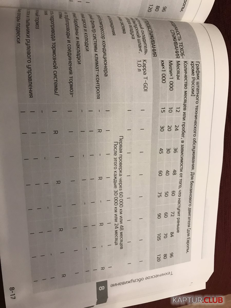

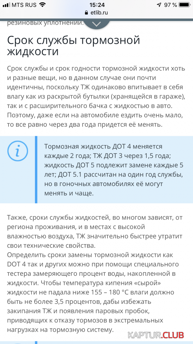

    Уважаемый, теперь слушайте меня и я Вам расскажу по чем на рынке помидоры ))), уважаемый если вы не образовываетесь это не значит что и другие такие, и то что Вы мне тыкаете инструкцию от Рено и регламенты то я ложил на них с большим прибором ))
    Далее Вы берете и забиваете в гугле такой текст - срок службы тормозной жидкости- и читаете что дот 4 который у нас, меняется раз в 2 года а так же в инструкции производителя жидкости есть срок эксплуатации и срок хранения который порой составляет 1-2 года в упакованном виде, есть люди которые 90 тыс могут пройти за год, в среднем пробег 20 тыс км в год ...Вы как минимум 90 тыс пройдёте за 5 лет и конечно на перевалах закипит не Дай Бог с такими понятиями ....
    Уважаемый, читайте не регламент от Рено а установленные производителем сроки эксплуатации-хранения к материалам, а если читаете реношные регламенты то подчитывайте что там помечают звездочками, если вы конечно в деревне по кругу катаете то можно раз 90 тыс менять тормозуху и все ок будет ))

    Не, если хочется быть умнее инженеров Рено и ложить на них с прибором - я только за, вреда от замены тормозухи раз в два года точно не будет.

    Александр, Вы наверное не по наслышке знаете что в последние годы машины делают не инженера а маркетологи.
    Я Вас попросил забить в поисковике -срок службы тормозной жидкости- почитайте много информации, многие пользователи автомобилей которые конечно не покупают машину на 1-2 года катают как попало а потом продают в этом случае нет разницы когда и что менять можно вообще не менять ))
    Я Вам про Фому Вы мне про Ерему ....я вам пытаюсь донести что у жидкости тормозной есть срок службы установленный заводом изготовителем так же свечей зажигания и др но не инженерами Рено ....
    Вы же сами говорите о том что закипела тормозная жидкость а все за свое ..менять через 90 тыс и инженеры Рено, конечно если Вы за год или два проедете 90 т км то тогда конечно пора менять, цена вопроса жизни и 1500р замена ..просто смешно.
    Дело хозяйское ... думаю вопрос закрыт тем более Ваша персональная ветка, пардон если что

    У меня закипела БСК на ЗАЗе 20 лет назад, а мы с вами уже про каптур, тормозная система которого отработана со времен первых логанов, если не раньше :smile:
    Производитель жидкости определяет срок ее службы для всех автомобилей в целом, а производитель автомобиля - срок службы данной жидкости на данном автомобиле. Понятно, что второй срок всегда будет больше первого или равен ему.
    Повторюсь, нравится - меняйте, хуже точно не будет. Вопрос, действительно, копеечный.

    Замена тормозной жидкости - раз в два года! Точка! Это непреложное правило! Сергей абсолютно прав!
