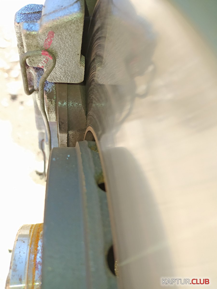

    Собсно тоже услышал подобные звуки. Ощущение, что колодки сносились до металла.
    Сегодня снял колесья и снаружи, как смог, осмотрел колодки.
    Результат озадачил:
    Лево.jpg | Рено Каптур Клуб Россия | Форум KAPTUR.SU Право.jpg | Рено Каптур Клуб Россия | Форум KAPTUR.SU
    Пробег всего 1370 км. Колодки как будто стёсаны по краям, в центре похоже нормальный слой ещё остался.
    Первый раз с таким сталкиваюсь.
    Может на рено это норма?
    И ещё, удивляет количество ржавчины кругом. Это просто ужас какой-то.
    Хочется взять кисть и все это безобразие закрасить.

    83,839
    207,956
    Да ладно ???
    Ты пойди в "магаз" - глянь .
    Так все новые колодки - выглядят !
    Это не стёсанные - это новые .
    Да и колодки , не Рено делает .
    Нам на выбор - десятка два производителя подходят .
    Сам вчера (на сервисе) менял колодки (как ни как четыре года - прошло).
    pan likes this.
    83,839
    207,956
    А вот выборка , на диске из второй фотки - что то большая (((
    Или так просто на фотке кажется ??

    Новые идут со стесанными краями?! :shok:
    Кажется.
    83,839
    207,956
    Ну вот тебе , первое же фото из инета ))
    А так , я же говорю - сходи в автозапчасти и попроси посмотреть на колодки.
    6569007.jpg | Рено Каптур Клуб Россия | Форум KAPTUR.SU
    Sergio 34 likes this.

    Посмотрел в тырнете фотки, точно скошенные. :wacko2:
    А я уже ложку приготовил, что бы в пятницу дилеру мозг выедать за эти колодки. proxy.php?image=http%3A%2F%2Fs12.rimg.info%2F974fcc1fc2ef832f694df08cc11090c9.gif&hash=ad699a9bee3fa5b7773800e44c3fd2f2 | Рено Каптур клуб Россия | www.KAPTUR.club

    Ну в принципе , если бы и приехал в салон - сам бы на новых авто , это же и увидел ))

    Да как там увидишь? Колесо снимать надо.
    Просто я привык к колодкам на тазики, они все ровные. А тут я прямо в шоке был, Ещё скос смутил, думал цилиндры суппорта заклинило. А как там могло их заклинить, если на суппорте он всего один, да и торможение нормальное.
