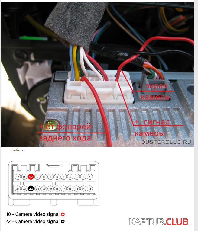

    Привет ребят! Поставил мультимедиа от Яндекса, у них заявлена поддержка штатной камеры заднего вида. Теперь хочу поставить, камеру заводскую купил, а разъем и схему подключения никак не найду (((

    Я занимался этим вопросом тоже, и еще предстоит. вот что у меня есть. Может поможет.:
    https://www.drive2.ru/l/9902498/
    Раз на камеру напрямую подал 12 вольт изображение было почище, но камера сгорела пришлось менять.
    На схеме 1778 4 - плюс 1 - минус

    Такое же должно быть,как и на MediaNave,6 вольт на 9 контакте,10 видео вход.
