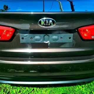

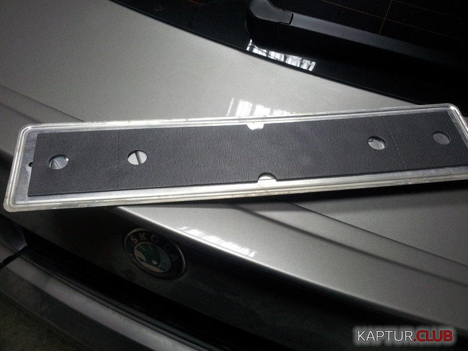

    Я немного уменьшил этот эффект, выкинув дилерскую рамку номера. Она толстая, но самое главное что она царапает ЛКП уже с новья, при хлопании дверью, при керхере. Я когда номера ставил, проткнул саморезом дверь, дилер слишком длинные саморезы дал в рамку. Ну мне кулибины подкрасили-заделали то место. Вот я и рассмотрел следы от рамки. И выкинул ее тут же. А чтобы номер не царапал дверь, на номер наклеил ваговскую прокладку номера (VAG KEA 075 004 Опора номерного знака). Она по размеру немного меньше номера, по периметру на номер я приклеил дверной уплотнитель.
    Переднюю рамку можно оставить. Она на 4-х саморезах хорошо держится, и бампер пластиковый.

    Клеить ИМХО надо на номер сзади, а не как на втором фото на кузов. Потом не отмоешь кузов если что.
    Вот на первой фото видно по периметру прокладки есть место, я туда уплотнитель дверной наклеил.
