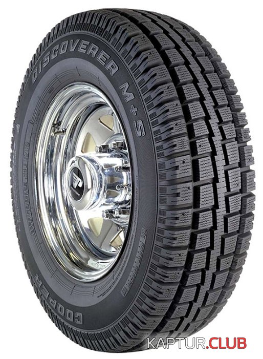

    Маркировка Frost или символ ”снежинка” говорит о том, что перед вами зимняя резина. Такая предназначена для осуществления качественного сцепления с дорогой даже в гололед. Обозначения типа All Season, M S (грязь, снег), AS, AW (для любой погоды) используются на всесезонных шинах. Иногда маркировку M S наносят на зимнюю резину, но сама по себе она не является показателем ”зимы”. Вырезано вот отсюда:http://autoflit.ru/1785-chto-znachit-m-s-na-shinah-video-rasshifrovki-markirovki.html
    Теперь если она не зима что тогда вот это orig.jpg | Рено Каптур Клуб Россия | Форум KAPTUR.SU при чем ездил на УАЗе, вместо дыр стояли шипы с магазина. Для внедорожника зимой класс, но есть не достаток после 100км/ч. громкая. Больше минусов не заметил.
    Вывод без стакана не разобраться.

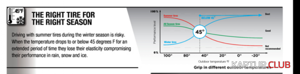

    Несите стакан сюды! Вот информация от производителя: https://www.pirelli.com/tires/en-us...our-tires/tire-use-guide-warranty/tire-advice, смотреть вкладку "tire advice".
    upload_2017-5-2_16-37-48.png | Рено Каптур Клуб Россия | Форум KAPTUR.SU
    Перевод в нормальные градусы остается для самостоятельного упражнения :smile:, но 45'F = 7'C, а 30'F = 0'C

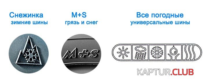

    Мозила что то не перевела. Это ясно image007.jpg | Рено Каптур Клуб Россия | Форум KAPTUR.SU

    Для снега они точно не приспособлена:smile:. Может это в Европе когда 2 мм снега выпадет, считается что навалило:sarcastic:, а у нас в России эти шины пойдут только для того что бы не попадать в ажиотаж на шиномонтажки( немного позже переобувать на зиму, и не много раньше на лето).

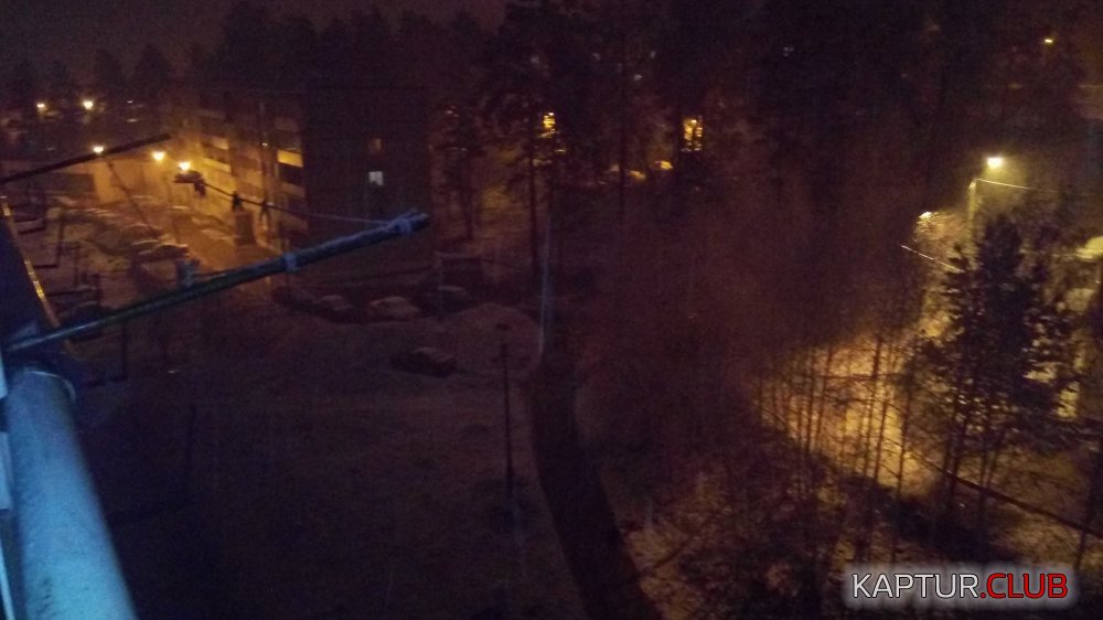

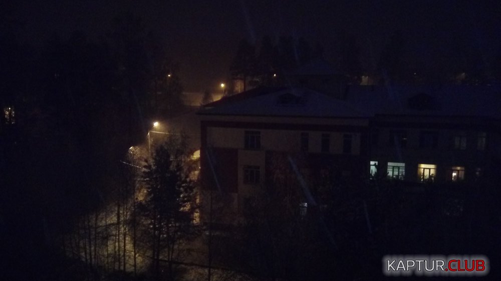

    А вот завтра и проверим что за шины как они по снегу . За окном снег валит хлопьями , если не перестанет к утру см 10 -15 будет . Фото сделал 5 минут назад. IMG_20170502_211308.jpg | Рено Каптур Клуб Россия | Форум KAPTUR.SU IMG_20170502_211320.jpg | Рено Каптур Клуб Россия | Форум KAPTUR.SU
