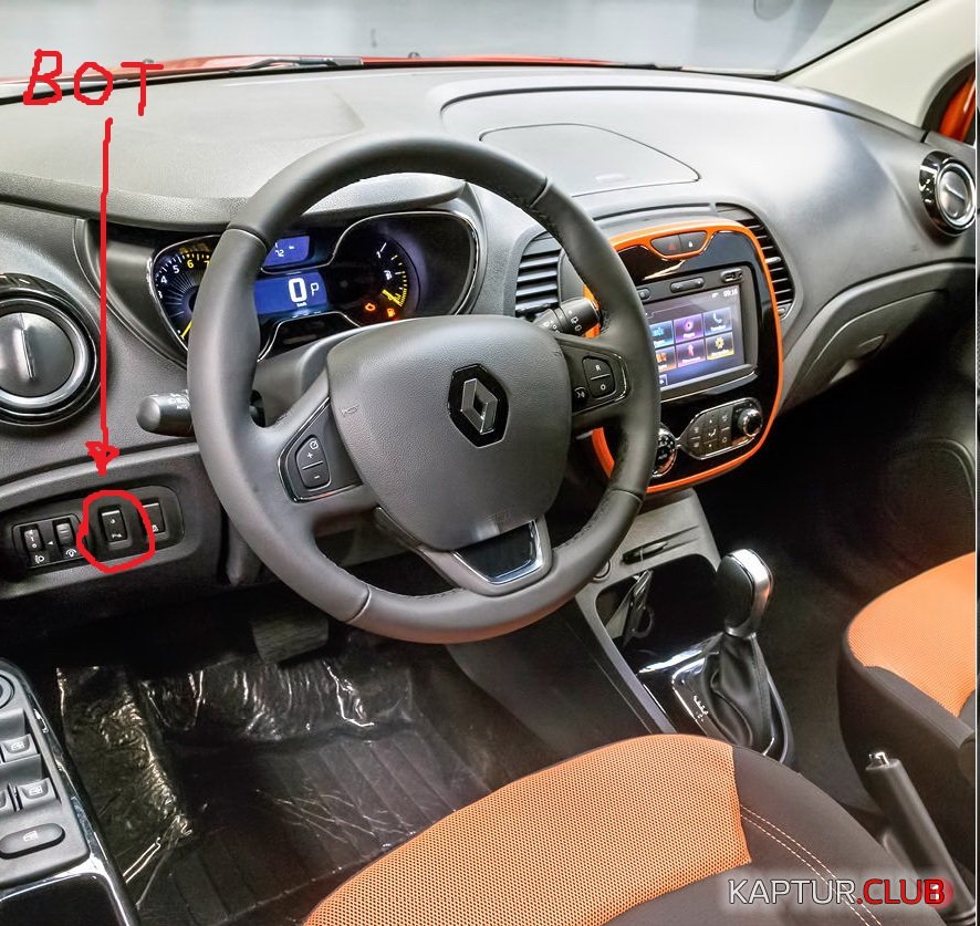

    Стопудово , кнопкой выключили.
    Как говорится , включай обратно и будет тебе счастье ))
    83,817
    207,899
    Вот , твоя искомая кнопка .
