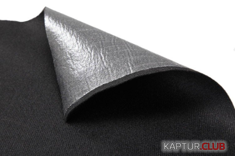

  9. гарди
    На Дастере скрипели ручки , дверные карты проклеил полосками Маделин (Антискриповый самоклеящийся материал на основе нетканного полотна.) Им же и провода можно обклеивать.
      62,9 КБ
      600
    Grin970, STP и 71 RUS нравится это.
