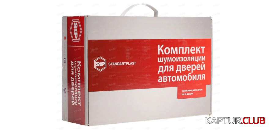

    Осилил две задние двери). Эффект однозначно есть. Музычка заиграла:ok: . Высокие частоты-цок,цок, тарелочки - бздынь , бздынь:music2:.Ляпота!:yahoo: И это я еще штатные динамики оставил, шумка эконом(СТАНДАРТПЛАСТ 011900100) и ручонки кривые.:laugh1: Антикором по щелям заодно пролил. Господи, какая у нас , мужики, халтурная сборка, атас. В задних арках заусенцы, уплотнители из кузовных деталей торчат.Вибры в багажнике и задних арках нет совсем.:negative: . Вся шумка в багажнике за счет войлока на панелях, в дверях вообще голяк, одна вибра 20на20 на внешней панели.Маловато, конечно.
    Докуплю материала и передние закатаю и будет мне счастье,музыкальное.:boast::laugh1:
    Использовал готовый набор на 2 двери, на передние что нибудь посложней замучу.:smile: насчет клипс , по одной на дверь ломанул, надеюсь оставшихся 3х из 5 купленных авансом на передок хватит.

    Я правильно понял, что на задние двери одной коробки хватило? На передние одной будет маловато?

    Я не закатывал всё в вибру , чтобы не утяжелять дверь, так что у меня даже осталось пару листов вибры и пару шумоизоляции. На перед думаю хватит.Если без фанатизма.)

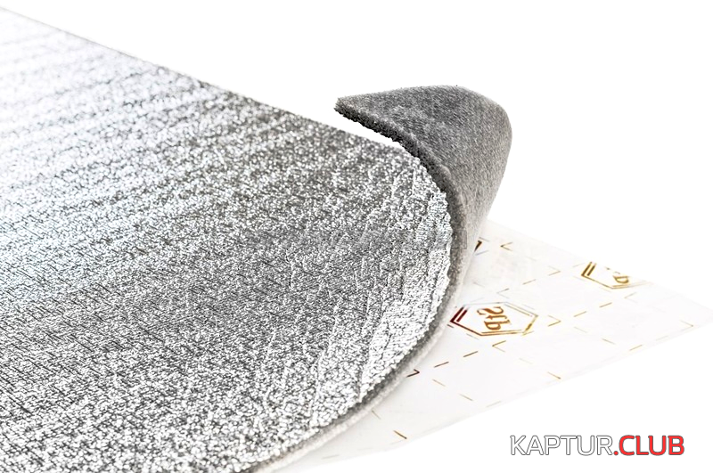

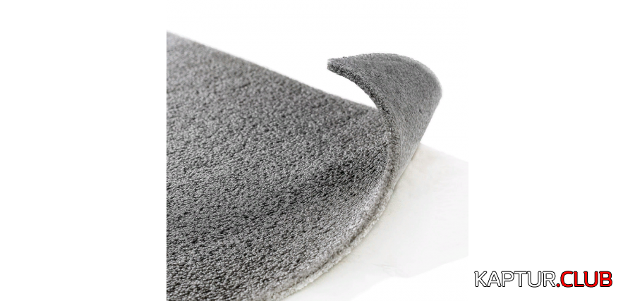

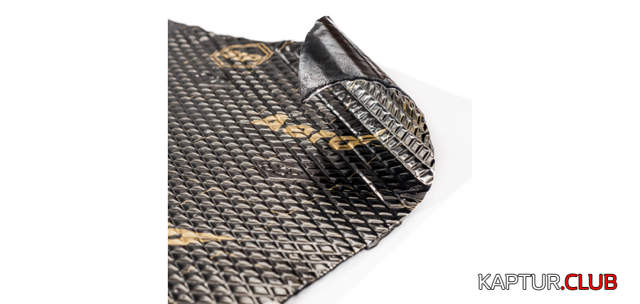

    Заляпал ещё одну переднюю дверь.)на сравнении вывод очевиден-звук улучшился , высокие четче, с низами не понял , вау эффекта не ощутил.:pardon: И двери теперь закрываются с таким смачным *чпоньк*:good2:
    Материалы использовал подороже, но разницы не почувствовал.Вибра-StP Aero 750*470*2мм, шумка -STP АКЦЕНТ 10 ЛМ КС и Барьер 4 КС
