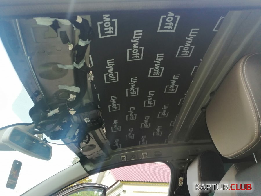

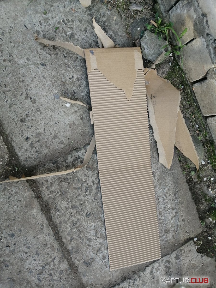

    Где-то читал, что картон жёсткость даёт, а без него в мороз крышу коробило.

    На 3 тыс. получилось. Вибры 14 листов и 2 рулона комфорт-6 тепло-шумо изоляции. Собрал потолок. Сегодня поездил. Первое ощущение музыка заиграла круто, будто сменил колонки и добавил ещё. Если включить погромче чувствуется прям как крыша отражает звук, обратно и создаётся ощущение будто динамиков стало больше и сидишь внутри не каптюра, а большой колонки)))

    Было такое, на рено меган выпуска до 2005 года. Клеяли на крышу шумку на заводе и на морозе от-30 и ниже заводская шумка менялась в размерах и тащила за собой тонкий метал крыши, появлялись вмятины или бугры, которые могли выпрямиться сами или так и остаться. Завод тогда ушёл от этой проблемы перейдя на картон.

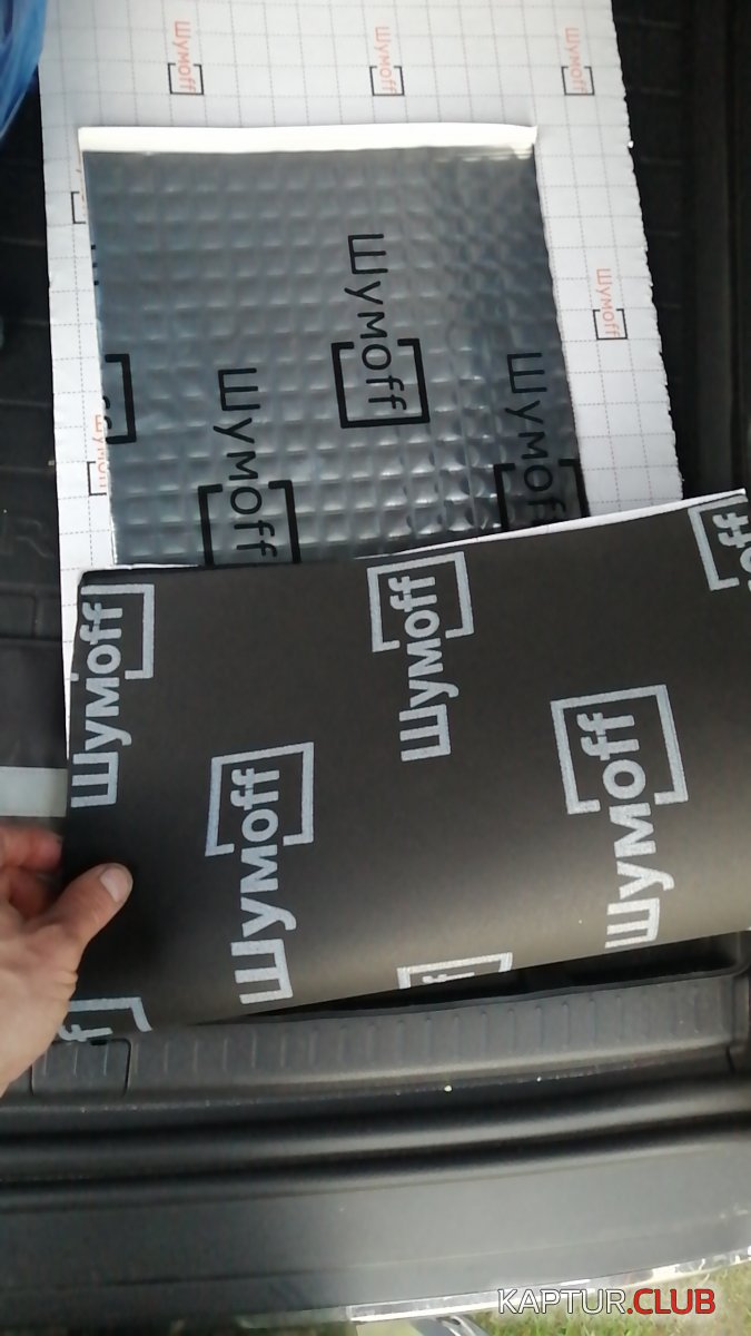

    Современный вибро материал шумофф сохраняет свои свойства (информация с официального сайта шумофф) при температуре от - 60 до +140 градусов.

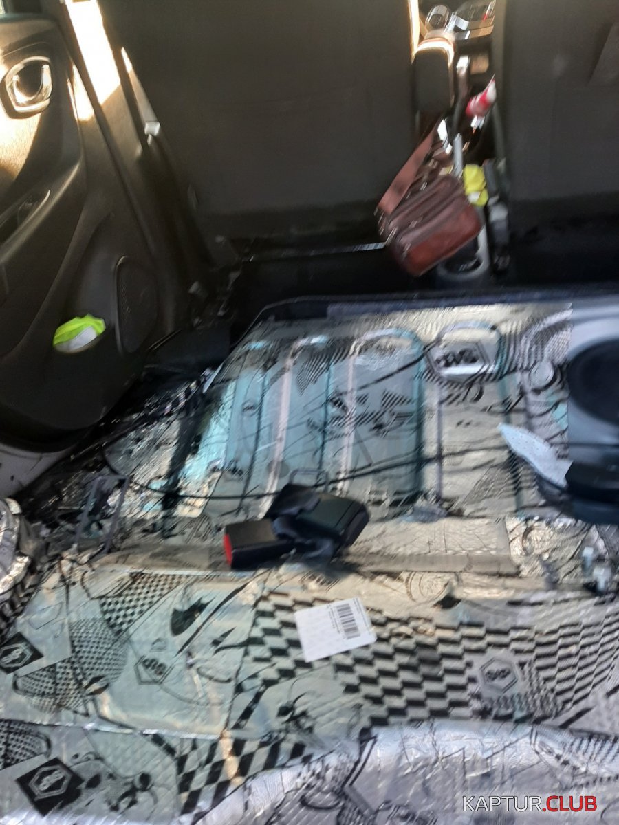

    Думал я думал и сделал шумку дверей! Купил самую не дорогую (наверно) "Шумоизоляция для дверей StP Эконом" две коробки, за все отдал 2380. Делал сам, в гараже, двух комплектов хватило на все 4 двери (и даже немного осталось). На задние двери ушло больше чем на передние. По моим ощущениям, передние двери делать проще, чем задние. Весь процесс занял порядка 6 - 7 часов. Клипсы не ломал)))
    Теперь самое главное - стало тише! На скорости 120 по трассе, музыка на троечке и спокойный разговор с задними пассажирами))) В общем, по моим субъективным ощущениям - оно того стоило!
    P.S. Буду ли я сам еще заниматься шумкой дверей? скорее всего нет))) Занятие это достаточно трудоемкое и совсем не интересное! Делал в жару (+30) так что все клеилось очень хорошо!

    Надо было ещё багажник заказать 20210413_182720.jpg | Рено Каптур Клуб Россия | Форум KAPTUR.SU

    По крыше попалась такая инфа, а картонка то не простая! :
    https://www.drive2.ru/l/472632495976743099/
    В комментариях «Я когда шумил флюенса картонку эту оставил на месте, хотя поначалу хотел оторвать. Но знающие люди подсказали что не нужно этого делать»
