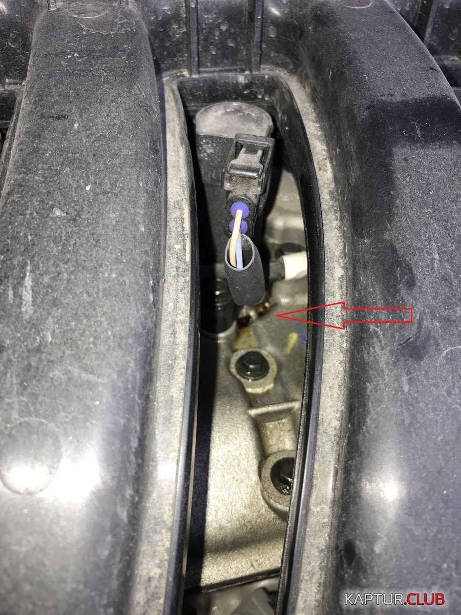

    Дабы не плодить темы, напишу здесь.
    Двигатель 2.0. Начало пованивать характерым запахом на прогретом двигателе. Открыл капот и увидел картинку на фото. Как я понимаю, откуда-то потихоньку лезет масло.
    В чем может быть причина?
    И что ремонтировать/менять ???
    Я понимаю что мне на сервис, но все-таки хотелось бы понимать, о чем идет речь.

    Болты на фото видишь ??
    Вот из под них и "сечёт" - помаленьку.

    Болт на герметик?

    Это общая "болячка" двигателя? Вот Anshe герметик советует... Надо пробовать, если других вариантов нет.

    Болячка не поголовная, но у многих.
    ОД намазывает под головки болтов герметик (говорят, какой-то специальный - не проверял).

    Все верно Вам советуют… Откручиваете эти болты (по одному) обезжириваете и мажете герметиком под шляпкой и часть резьбы. Вкручиваете на место. Мне это по гарантии делали…

    Всё ясно, спасибо, будем делать...
