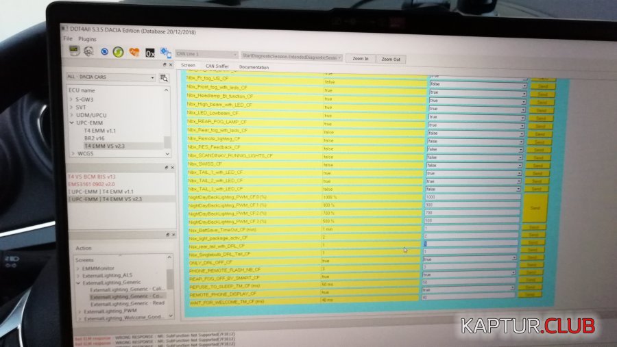

    Включил я задние габариты при включенных ходовых огнях.
    Загрузил dd4all_dacia отсюда:
    https://www.drive2.ru/b/498093336985338243
    База там оказалась 2018 года.
    При нажатии на "Send" вообще не было никаких эмоций
    ни на приборке, ни в приложении.

    Попробовал посмотреть блок через ECU Tweaker, сам блок видит , прописанные параметры вижу , но при изменении все происходит как у тебя, ГУ перезагружается , но изменения не сохраняются, в логе видно что при изменении параметров по АА функция не поддерживается, а при изменении HMI error. Завтра посмотрю через ноут.

    Ну да , я сам заметил (когда включал это и сигнализацию) - проборка не перезагружалась .
    Но изменения - записывались.
    Я думаю потому что эти изменения ни где не отображаются - вот и нет реакции (визуальной).
    Когда что тио добавляешь в приборку - она перезагружается.
    Если в "балалайку" - то тогда "балалайка".

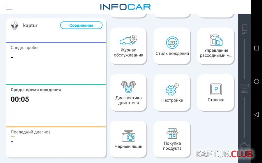

    Если ищу на андроид маркете Ecu tweaker, то предлагается Infocar. Я не увидел, как там настройки прочитать. Наверное, они в платной версии.
    Но если нажать на "Покупка", вижу сообщение "Продукт готовится". И всё.

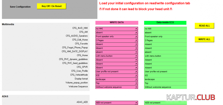

    В базах DDT , сначала "жамкаешь" - WRITE ALL , потом - Key Off/On Reset
    2021-11-07_15-34-57.png | Рено Каптур Клуб Россия | Форум KAPTUR.SU
    После нажатия на вторую кнопку - "балалайка" перезагружается.
