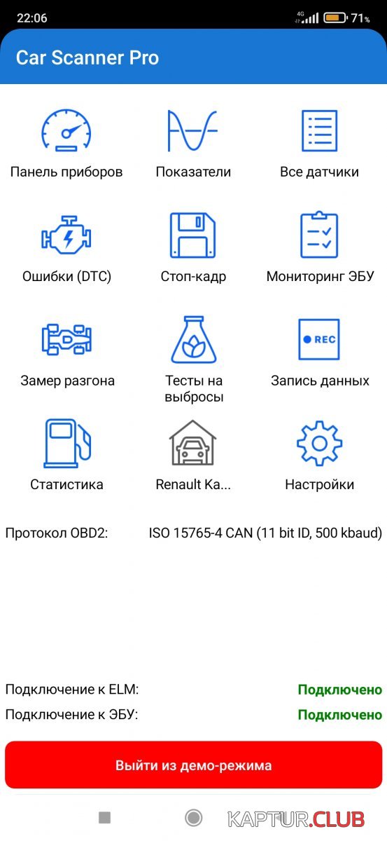

    Всем привет !!! Сегодня включил Car Scanner проверить ошибки, в меню включения и выключения доп. функций добавилось много плюшек , в том числе включение INFO 4WD , попробовал , результат как и ранее в моем сообщении, меню появилось , компас альтиметр и т д появилось и работает , но нет изображения автомобиля по центру приборов. Так же появилось включение WIFI сопряжения с AA , но у меня пишет что блоков не обнаружено или ELM не корректная, попробуйте еще кто нить, авось что путного выйдет !!!

    Тоже установил на телефон Car Scanner, доступно много новых функций. Но скажу программа эта очень глючная и опасная, крайне не рекомендую, убить машину дело нескольких секунд.

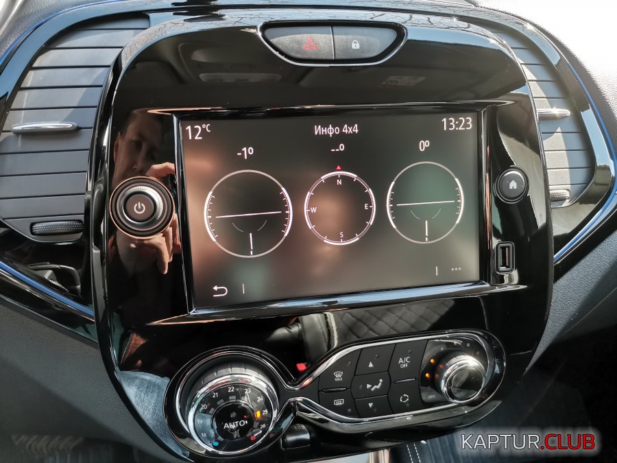

    Включил себе инфо 4х4, к моему удивлению в магнитоле Easylink появился такой пункт, и все отлично работает! и компас, и наклон и крен!! И изображение машины по центру тоже есть. Короче очень удобно.
    Пробовал включить беспроводную Андройд авто по WI-FI- не работает тоже.
    Пробовал улучшение звука BOSE - ну вроде стало чуть лучше, но субъективно очень.

    у меня на переднеприводном нет отображения авто(((. Видимо картинка дана только 4wd.

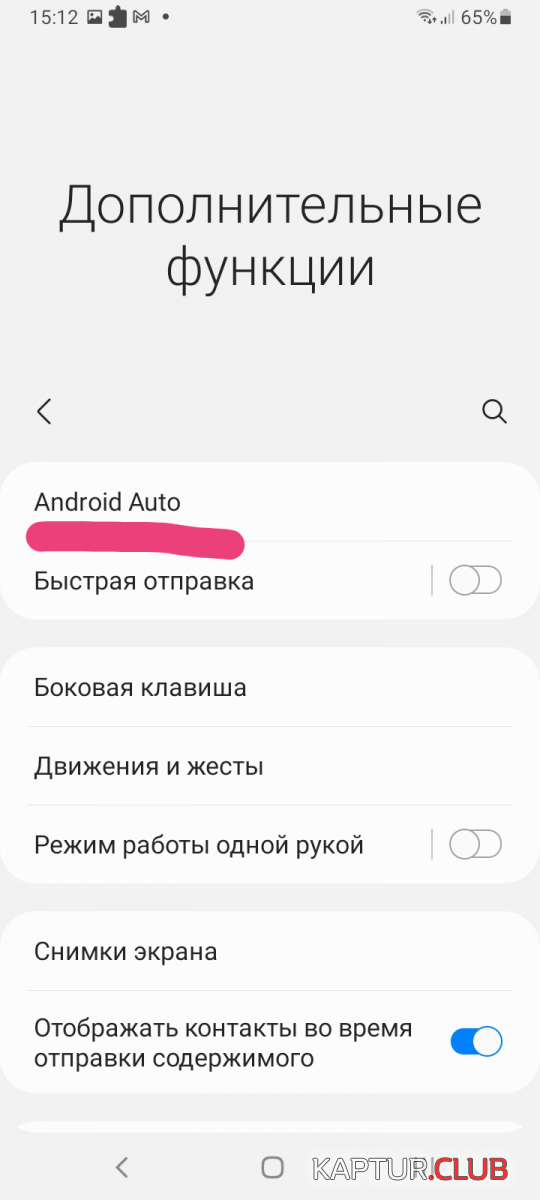

    Народ, помогите решить проблему с синхронизацией телефона андроид с мультимедеа Easy-Link в каптюре, по блютузу соединение поддерживает, а подключаешься к системе через провод, синхронизации телефона не происходит, не могу подключить ни Анроид Авто ни Яндекс авто. Еще раз помогите советом или напишите пожалуйста как по шагово мне сделать чтобы синхронизировать свой телефон с мультимедеа Каптюра?

    А в каком пункте программы вы все эти настройки делаете?

    При реальном подключении слева внизу ещё один пункт появится.
