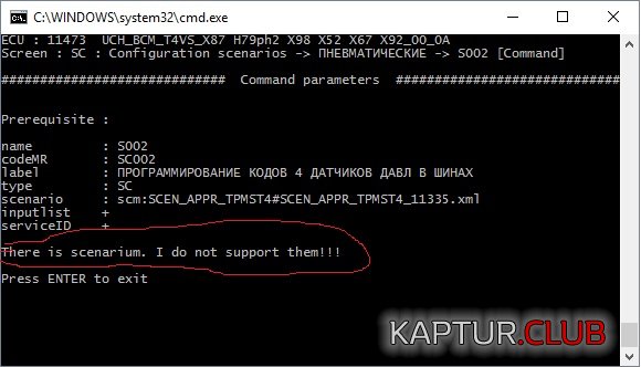

    Еще нашел через PyRen что блока активного контроля давления в шинах у нас тоже нет. Настройка прописки датчиков есть но пишет что не поддерживает эту функцию( Безымянный.jpg | Рено Каптур Клуб Россия | Форум KAPTUR.SU
