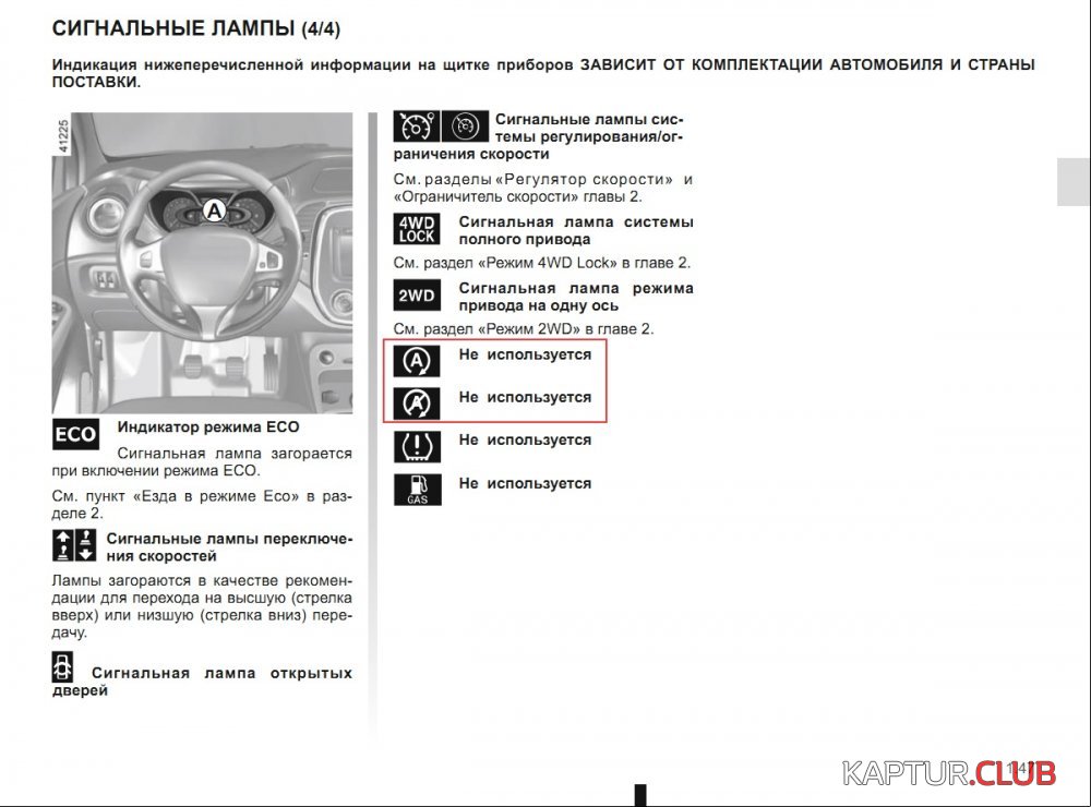

    Говорите всё активировали? А что значат эти 2 значка?

    Это система старт стоп, она глушит авто на светофорах, боюсь что у нас ее не реализовать, приборка от клио 4, там наверное она работает.

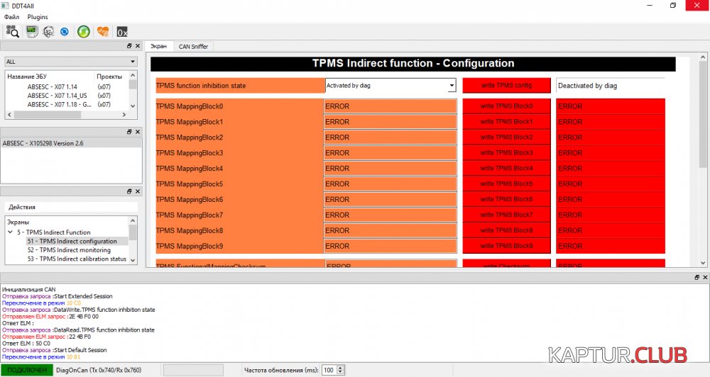

    возникла проблемка, при попытке активировать в абс выдает такую надпись Безымянный.png | Рено Каптур Клуб Россия | Форум KAPTUR.SU и при подключении к этому блоку на приборке мигает неисправность абс, при отключении мигание прекращается, хотелось бы уточнить проблема в ELM или в блоке?

    Моргает от того, что идёт чтение или запись в блок АБС, я делал так, в левой колонке сначала изменил activation by diag на deactivation by diag нажал кнопку write TPMS config , потом в обратном порядке, не забывайте про режим эксперта, третья кнопка слева в верху.

    Renault Kaptur 4x4, Style, АКПП, 2.0
