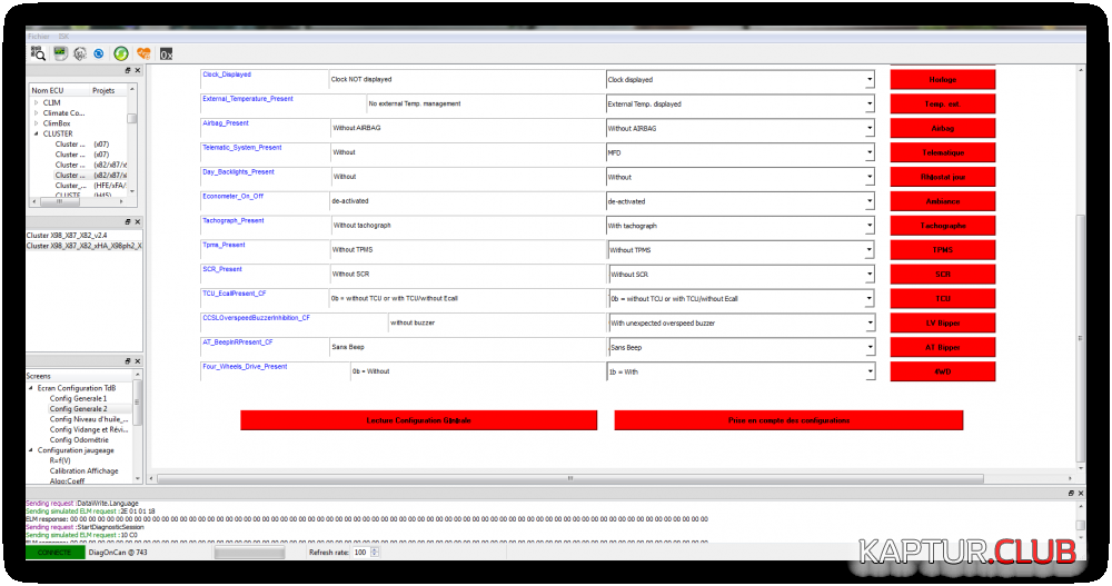

    Ну вот вроде оно , сейчас ползаю в проге DDT ( демо режим ) и во втором CONFIGe шестая с низу строчка точно отвечает за давление в шинах . Там на выбор четыре значения .
    Without TPMS
    With Indirect TPMS
    With Direct TPMS
    Not used

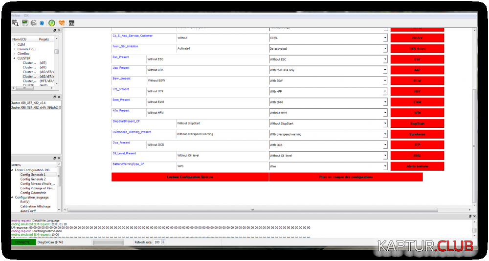

    Да а в первом CONFIGe предпоследняя строчка скорее всего отвечает за отображение на БК ( при заводке АВТО ) уровня масла!!!!
    Там всего два параметра на выбор . Если своими словами - то ВКЛ и ВЫКЛ .

    Для нас нужно выставлять With Indirect TPMS
    Это и есть контроль давления в шинах за счет данных о сравнительном вращении колес, поступающих со штатных датчиков ABS автомобиля

    Что бы увидеть в графическом представлении уровень масла , нужно нажать кнопку БК во время пока авто себя тестирует при заводке ( так у меня было на Меганах ) . Здесь ещё не включал . Ноут занят ЖЕНОЙ ( он её , она работает , не даёт , да я и не пристаю ) . Сам всем купил но ноуту , а себе нет .

    Проверил !!!!! Включается !!! При активации загорается лапочка на приборке и ключ . В БК появляются две строчки.
    Проверить давление в шинах.
    Откалибровать .....
    Осталось вычитать на просторах ИНЕТА , как происходит калибровка !!!
