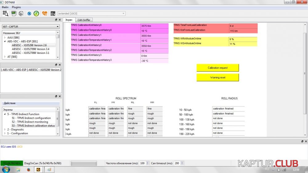

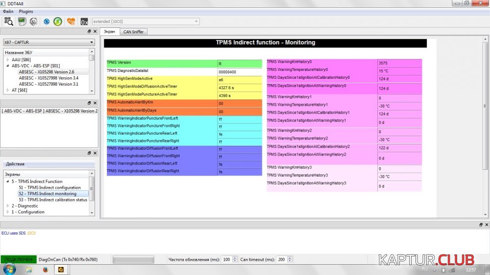

  10. PRo
    PRo Наш человек
    May 15, 2017
    879
    1,264
    Рыбинск
    Недельный опыт эксплуатации данной функции. Все прекрасно шина ниразу не загоралась. Проехал где то 115 км и город и трасса. Подключил бук посмотреть статистику. Вот скрины. На втором скрине видно пробег и дни после активации правый верхний угол 2 красные строчки 1.jpg | Рено Каптур Клуб Россия | Форум KAPTUR.SU 2.jpg | Рено Каптур Клуб Россия | Форум KAPTUR.SU
    лучик, Vit_45, dezruptor and 3 others like this.
