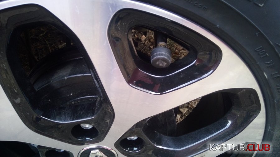

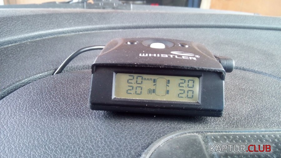

  10. гарди
    Jun 16, 2016
    4,175
    10,536
    А все о том же : самая лучшая система контроля давления , это сам в руки взял и проверил , перед ездой . А уж кто ленивый , и избалованный современными гаджетами , уже пятый год пользую вот такой приблудой .
    Whistler TS-104 RU
    Стрелков11 likes this.
