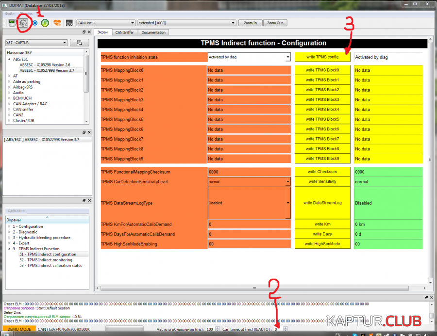

    Входим в блоки как на скрине .
    1. Нажимаем "дядьку"
    2. Тут меняем параметр на 500 (сейчас там ноль)
    3. В вернем параметре (слева) высталяем как на скрине .
    Нажимаем кнопку и справа спановися параметр как и слева .
    Меняем параметр опять на ноль
    2018-08-29_11-13-32.png | Рено Каптур Клуб Россия | Форум KAPTUR.SU

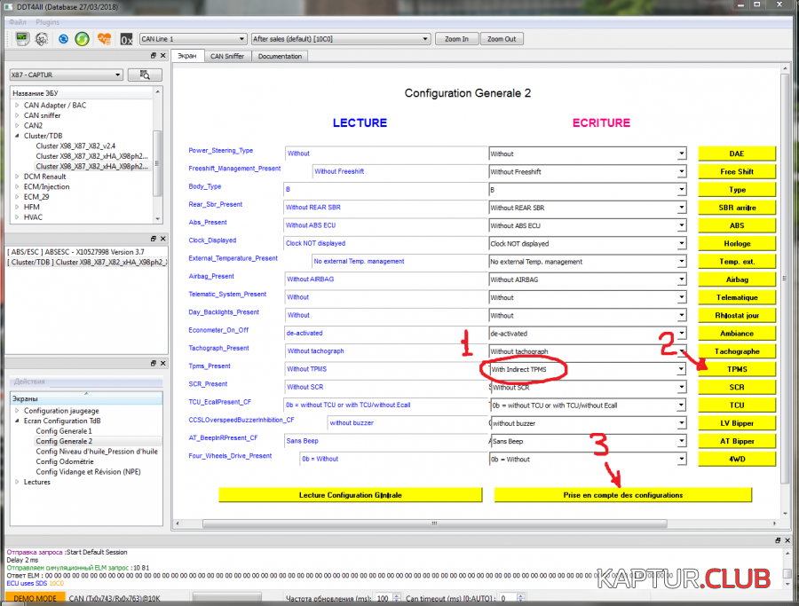

    Дальше переходим сюда .
    Про "дядьку" не забываем !
    1. Выставляем параметр как на скрине .
    2. Жмём кнопку справа .
    3. И закрепляем всё нажатием нижней кнопки (тоже справа).
    Приборка перезагрузится , ВСЁ ГОТОВО .
    2018-08-29_11-15-01.png | Рено Каптур Клуб Россия | Форум KAPTUR.SU

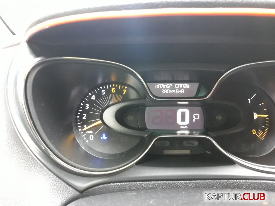

    Сенкс, а калибровку как делать?
    Basiliy and Campan like this.
    83,846
    207,963
    Переключателем на бортовом компьютере доходишь до этой сточки.
    20180828_093847.jpg | Рено Каптур Клуб Россия | Форум KAPTUR.SU

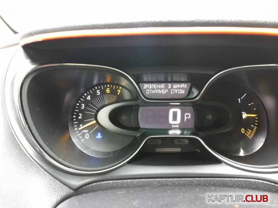

    А дальше удерживаешь любую из клавиш до появления надписи и всё .
    20180828_093921.jpg | Рено Каптур Клуб Россия | Форум KAPTUR.SU
