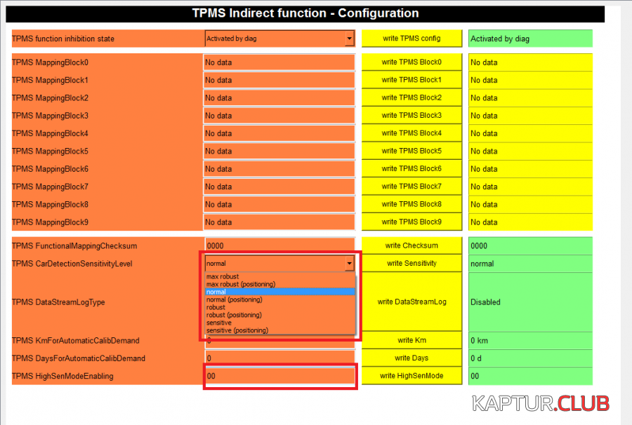

    Посмотрите на фото. Я выделил те варианты которые можно выбрать. По-умолчанию идет normal, но можно выбрать robust - грубо или, даже, max robust - максимально грубо. ИМХО это будет влиять на то как будет реагировать блок на изменение скорости вращения колес. Это должно помочь решить ложные срабатывания. У меня оно случилось сегодня, может где на ехал на что - не знаю. Я думаю попробовать robust сперва.
    Второе выделенное поле - 2 версии.
    1. Определять не только падение давления, но и повышение давления на одном из колес.
    2. Включает супер чувствительный режим.
    Точно не знаю, что это.

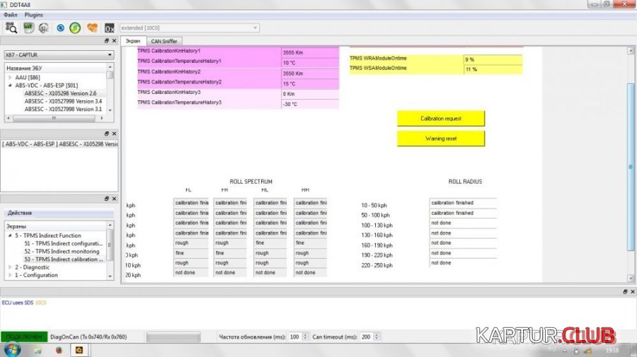

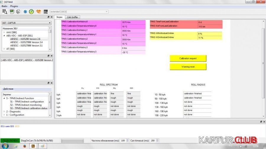

    Вот тут происходит как бы это правильно написать - типа докалибровки .
    2018-09-06_11-53-41.png | Рено Каптур Клуб Россия | Форум KAPTUR.SU
    И когда всё там будет откалибровано , я так понимаю будет ГУТ ,
    Вот скины PRo он выкладывал в разное время .
    Смотрим это место сначала было меньше там всего потом гораздо больше .
    Смотрел свои пока не всё докалибровалось .
    И возможно когда просит перекалибровать то как раз и вносятся сюда калибровки .
    1.jpg | Рено Каптур Клуб Россия | Форум KAPTUR.SU 2.jpg | Рено Каптур Клуб Россия | Форум KAPTUR.SU

    Еще вопрос. Когда калибровка прошла то на приборке в мену все равно остается пункт запустить калибровку или он должен пропасть?
    83.681
    207.666
    Осталась , так у всех ((
    Я ради эксперимента после выскакивания сообщения четыре раза запускал перекалибровку )))

    Попробовал поставить Robust - не вышло. Пишет операция записи прервана и все.

    А что в тех блоках у тебя уже записалось ??
    Про которые я чуть повыше писал
  9. yosic
    21 авг 2017
    2.396
    2.919
    Renault Koleos 2.5 CVT 4x4
    Ну там на одной скорости для одного колеса fine, а для остальных rough.
    Но я проехал пару км после запуска перекалибровки.
    83.681
    207.666
    Ну получается когда там всё докалибруется - всё станет гут.
