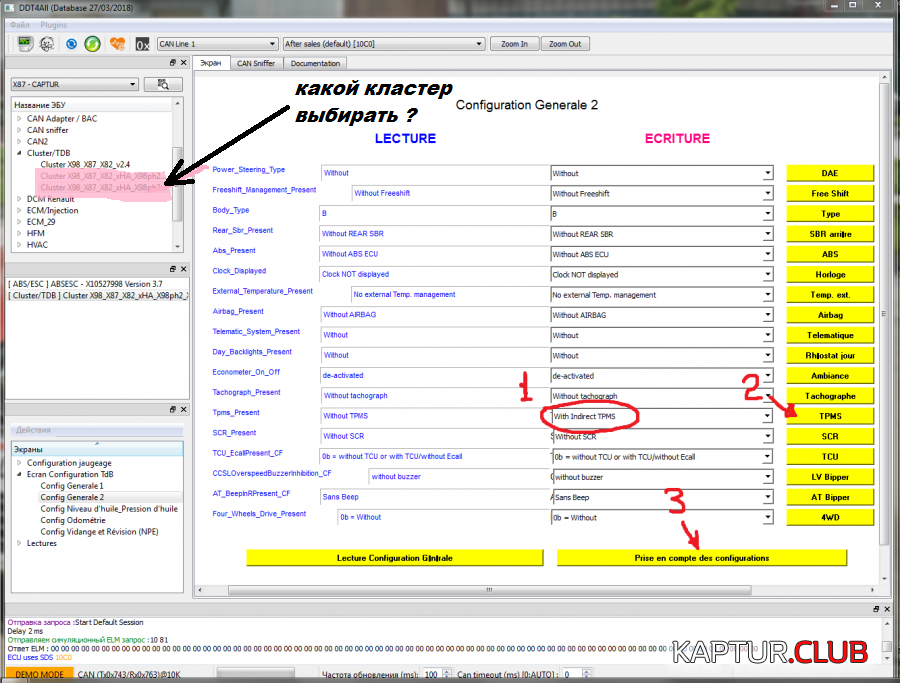

    2018-08-29_11-15-01.png | Рено Каптур Клуб Россия | Форум KAPTUR.SU на скрине два одинаковых кластера ? какой выбирать или для обеих прописывать ?

  10. лучик
    лучик Наш человек
    Oct 27, 2018
    2,886
    1,827
    каптур 1.6 мкп
    так я не против :biggrin:... если работает то надо !!!! я к тому что бы польза была а не головняк а про телек - не умничай !!! это сравнительная гипотетическая аналогия - которая не требует точного технического соответствия :crazy::crazy:
  11. лучик
    лучик Наш человек
    Oct 27, 2018
    2,886
    1,827
    каптур 1.6 мкп
