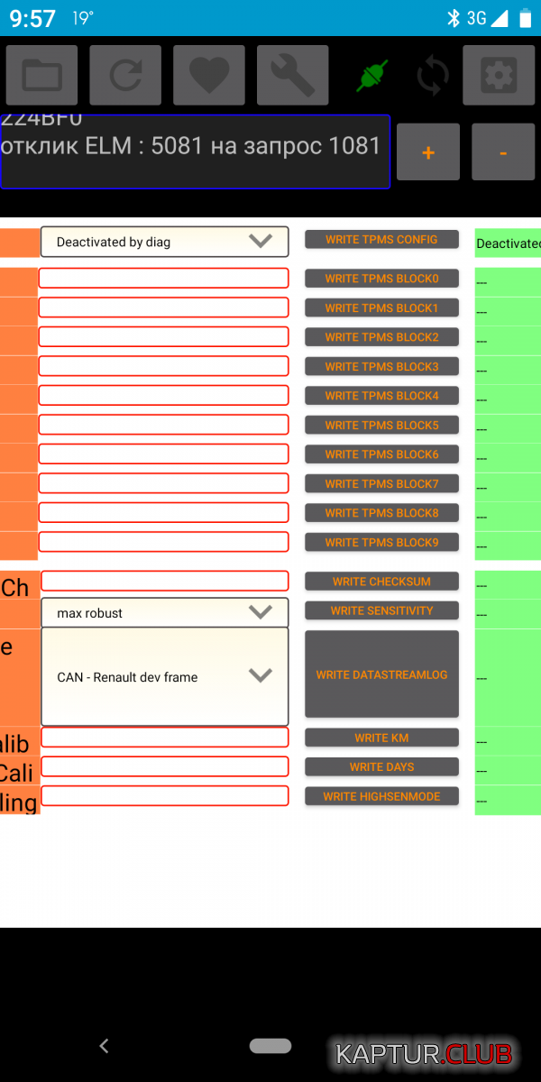

    Сегодня наконец-то добрался до Каптюра, что бы активировать TPMS с помощью ECU Tweaker ))
    Но активировать снова не удалось: не прошивается значение "Activated by diag".
    Отклик вроде есть от EML. Автоопределение блоки находит.
    Но тем не менее, после выбора "Activated by diag" и нажатия "Write TPMS config", значение сбрасывается на "Deactivated by diag".
    Выбирал: блок ABS-VDC, файл ABSESC-X105298 Version 2.6.
    Пробовал: и на заведённом двигателе, и при "вечном зажигании", и просто ключ карту вставлял в гнездо. Ни как...

    Через ddt пункт 2 надо делать, у Вас, видимо, тоже что-то подобное требуется http://kaptur.club/threads/sistema-kontrolja-davlenija-v-shinax.565/page-48#post-255320

    Параметры таймаута пробовал менять. Не помогло.
    Вечером, ещё разок помучаю себя, авто и программку ))
