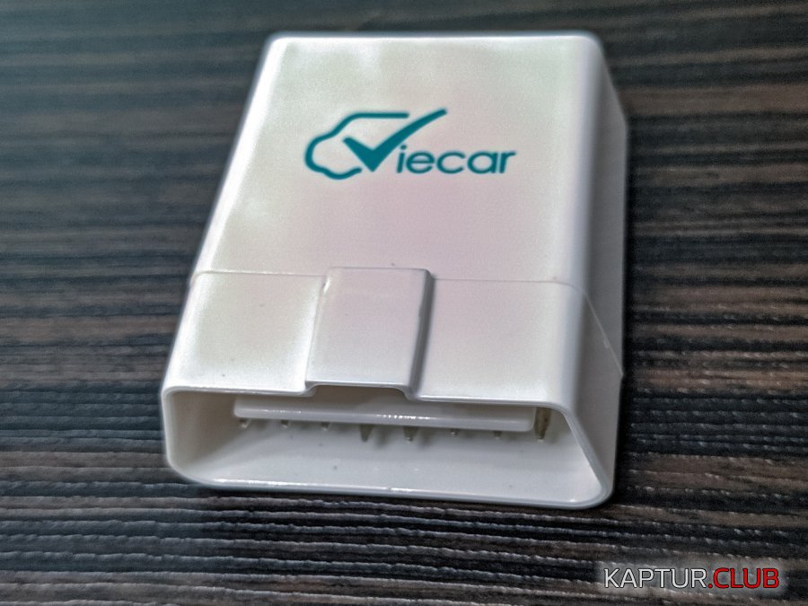

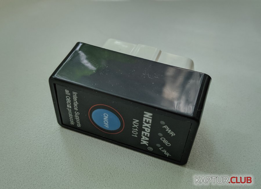

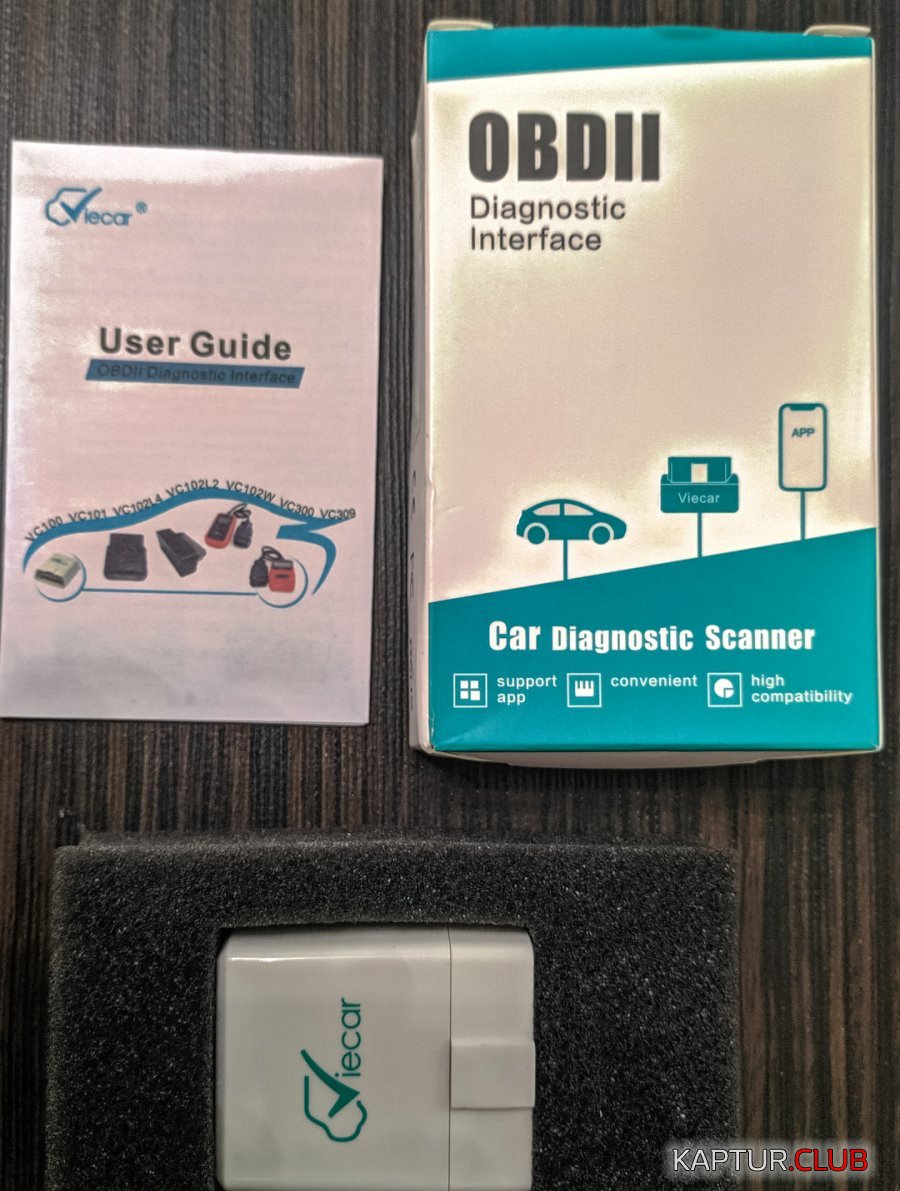

    Я уже тут писал на форуме, что у меня с первого раза то же не "взлетело".
    ELM-ка оказалась не совсем полезной )) Даже часть параметров не могла считывать, в диагностической программке CarScanner.
    Пришлось заказать подороже. Совет по выбору сканера, подглядел у автора той самой программки.
    И вот уже новая ELM заработала как нужно!
    Первое фото - это неудачная ELM
    Второе и третье - новая ELM Viecar
