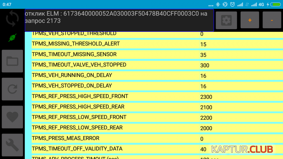

    Screenshot_2020-01-29-00-47-54.png | Рено Каптур Клуб Россия | Форум KAPTUR.SU
    Кто может сделать технический перевод. Интересуют значения с тысячами, 2000, 2100, 2200 и 2300.
  10. Basiliy
    Basiliy Наш человек
    Dec 4, 2016
    3,878
    2,402
    Южный Урал
    Василий
    Press - давление,
    High speed - высокая скорость,
    Low speed - низкая скорость,
    Front - перед,
    Rear - зад.
    Цифры, скорей всего, количество импульсов с колеса за за определённое кол-во оборотов вторичного вала коробки.

  11. reyder
    reyder Наш человек
    Jul 9, 2019
    1,388
    1,059
    Тамбовская область.
    Andrey
    Renault Kaptur, Style 2.0 4х4 МКП6
    Так то и я переводил, через Яндекс переводчик.
