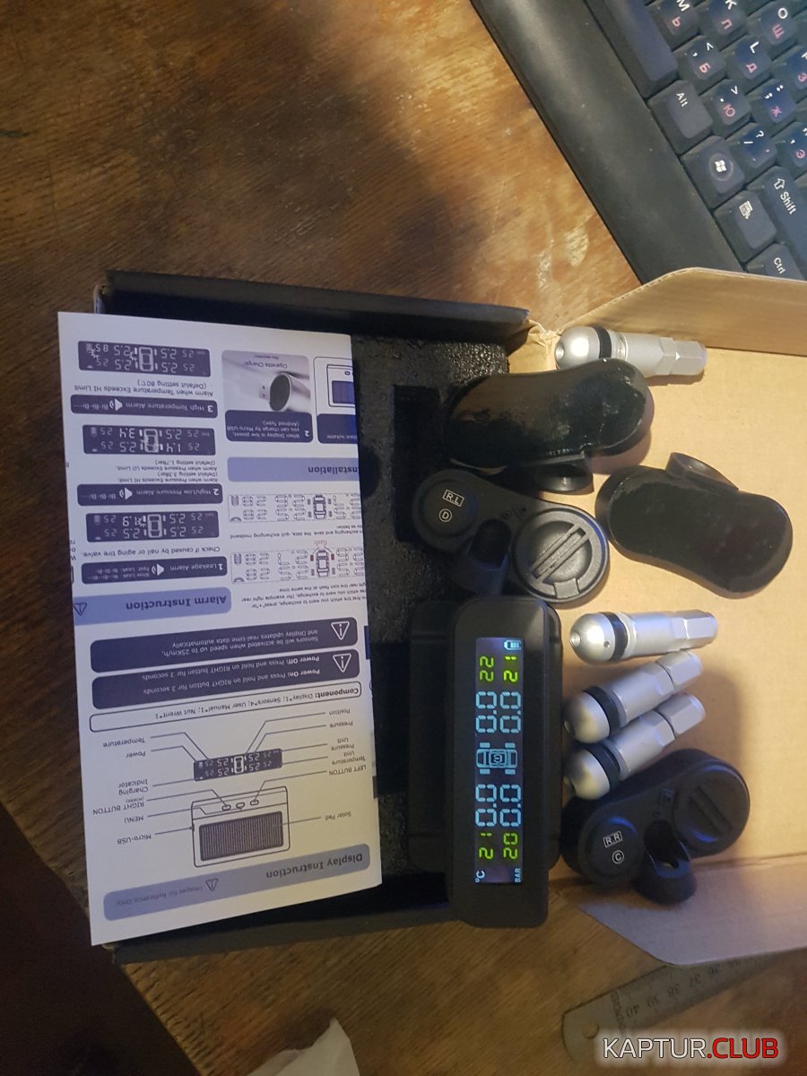

    Рекомендую Steelmate. У меня такой стоит на мотоцикле. Тоже внутренние датчики, дисплей сам меняет подсветку день/ночь. Для авто такие тоже есть, реагирует быстро и давление показывает онлайн.
    Для машины пока не созрел.

    Я уже купил.
    Innuendo likes this.
