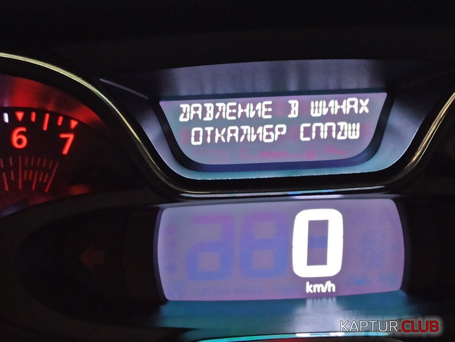

    QUOTE="reyder, post: 522748, member: 5315"]У меня на дисплее ещё строка появилась. А когда сработает то пишет в сообщении что надо калибровать и ещё что то.[/QUOTE]
    Вот строка которая прописана в бортовик после активации функции.
    [/QUOTE]
    А что это значит? Надо откалибровать или уже откалибровано? Вчера ездил по городу, проехал км 20, а надпись всё такая же. Давление в шинах выровнено.

    Эта строка в компе постоянная. Когда просит откалибровать то это появляется в сообщениях. И вообще мне кажется, что у нас просто всё обнуляется, примитивная система. Я раз обнулил, когда вбалонах было разное давление и надпись и бублик пропалт, типа всё откалибровалось.
    Как то так.

    Так и есть. Выставляете давление во всех колёсах, которое считаете нормальным. Жмёте "Откалибровать" - система "запоминает" текущие значения (не давление, но не суть, что она запоминает). В дальнейшем при отклонении от них - будет выдавать "Проверьте колеса".
    После каждого изменения давления, включая смену колёс, надо снова "откалибровать".
    Т.е. калибровкой вы говорите системе "так как сейчас - норм; скажи мне, если станет не так".

    Она запоминает относительный разницу времени между колесами за которое они совершают полный оборот, на сколько я знаю.
    Если эта разница сильно меняется в процессе, то это сигнал о том, что эффективный размер(он зависит от давления) изменился.

    Сегодня еду и думаю, что сообщение о контроле шин у меня есть, а работает оно или нет не знаю. И бах - загорается "шина" и появляется сообщение о необходимости проверить давление в шинах. Проверяю - в заднем колесе 1,7. Накачал, поехал. "Шина" и сообщение не пропадают. При очередной остановке проверяю давление - держится. Проехал почти 150км, а сообщения не пропадают. В движении несколько раз останавливался с выключением, но не помогло. Сообщения пропали только, когда обновил опцию через Кар сканер. Так и должно быть?

    Когда функция есть штатно, то после любой корректировки давления следует запускать "адаптацию" (обычно делается какой-нить кнопочкой или пунктиком в борт.компе), "адаптация" подразумевает, собственно, её включение и проезд некоторого расстояния, чтобы система запомнила новые параметры.
    Если при колхозной активации этой функции на Каптюре нет возможности запустить адаптацию по-человечески, то тогда, наверно, ответ на ваш вопрос - Да.
    Но это я предполагаю. Хотелось бы почитать тех, кто также активировал функцию и сталкивался с её срабатыванием.

    Нужно было после подкачки , запустить калибровку - и всё.

    А это как делается? Через приложения?
    83.826
    207.919
    Да неее , в БК находишь пункт калибровки и зажимаешь одну из кнопок БК .
    Появится - нужная тебе надпись - что калибровка произведена.
    Вот и всё.
